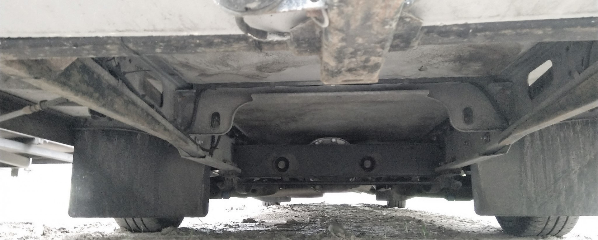

Teline on jo hommattu, kantavuus telineellä 200kg, autossa alko alusta ja ei ilmajousia.
Vetokoukku tarkoitus ottaa pois ja teline tilalle.
Kyytiin tulee Yamaha Xt125 vm1982 jonka kuivapaino 98kg
Asennuksen jälkeen mopo telineelle ja vaakaan.. mahdollisesti kokonaispainon korotus edessä?
Peräpäälle pieni painuminen tekisi vain hyvää, nyt kulkee keula maassa vaikka keulaan vaihdoin jäykemmät jouset.
Mopoteline painaa arviolta 5-10kg enemmän kuin poistettava vetokoukku, joten painonlisäys olisi n110kg
Tämmöinen suunnitelma olisi kehitteillä ja voihan tuossa kuljettaa myös vain polkupyöriä..
Onko kokemuksia ”mopo” telineistä ja niiden käytöstä asautossa?

eikös tuo olisi viisaampaa vaakata ennen muutostöitä, niin näkisi onko enää pelivaraa?
Tuossa  vielä laskentakaava miten vaikuttaa taka-akselin rasitukseen moinen lisäys.

kuinka paljon tulee peräylitystä taka-akselista? sillä saa jo laskettua kuinka paljon oikeasti tuo n.110kg vaikuttaa taka-akselille.
ja huom, kun on takana paljon painoa  vipuvarren päässä niin se keventää keulaa, eli lisää vielä enemmän painoa taakse.

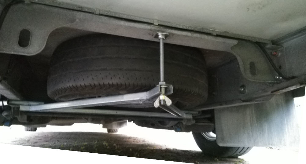

Tuo minun kyselyni tuolle valmistajalle kuukahti tuohon hinnoitteluun; teline itsessään 500-600€, sovitteet aisoihin ja hilppeet fillarikiinnikkeisi in-> vajaa 800€. Sitten itse aisat mittatilauksena, niin kok. hinta oli jo yli tuplat. Sitten vielä rahti.. eih  Thumbd
Aisoille tulee pituutta.
Köykän 2tn kötöstys tietty pois..
Aloitin varapyörän telineellä..

« Vastaus #6 : 19.10.2019 kello on 13:01 »
Kävin mittaamassa.. R=380, A=600 ja jos teline mopoineen painaa 110kg, vaikutus taka-akselille 173kg.
Vaakalle täytyy mennä seuraavaksi

« Vastaus #7 : 19.10.2019 kello on 13:17 »
hmm.. 110-98kg=12kg. Teline + aisat.  :o
Tai laita nyt joku kuva, kun ei noiden aisojen koosta pääse muuten mihinkään selvyyteen..
E: se vetokoukku ei kait varmaan ole omamassassa mukana vaikka olisi sellaisenaan maahantuotu..

« Vastaus #8 : 19.10.2019 kello on 19:49 »
Täytyy punnita nuo aisat, loput telineestä on alumiinia.
12kg saattaa olla alakanttiin.
