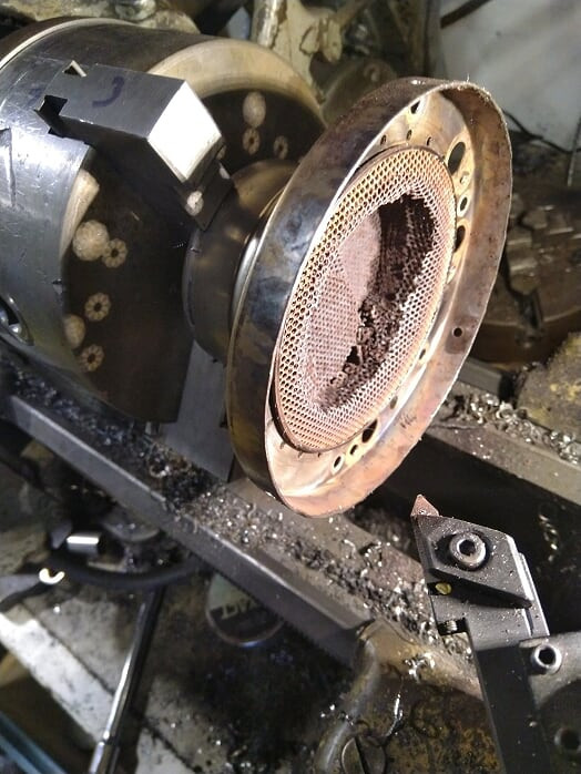

Vesitilaa ( klykoolitila ) ei tarvitse pinnoittaa. Pyrostaatin verkon voi tehdä risojen hehkujen verkoista. Kaksi tai kolme peräkkäin pistehitsillä.

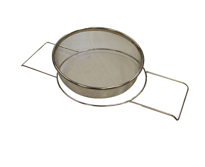

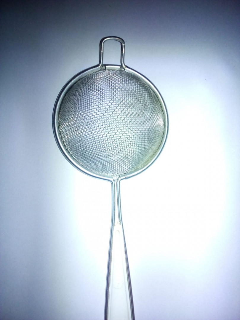

Voiskos noista ottaa verkkoja pyrostaatin suojaksi?
Hunajan siivilöintiin.
Teesiivilä

Kun katsot pyrostaatin verkkoa niin sen reijät ohjaa liekkiä, en tiedä suojaako siiviläverkko pyrostaattia. Sen tiedän, että jos verkkoa ei ole niin pyrostaatti hajoaa alle vuodessa.
