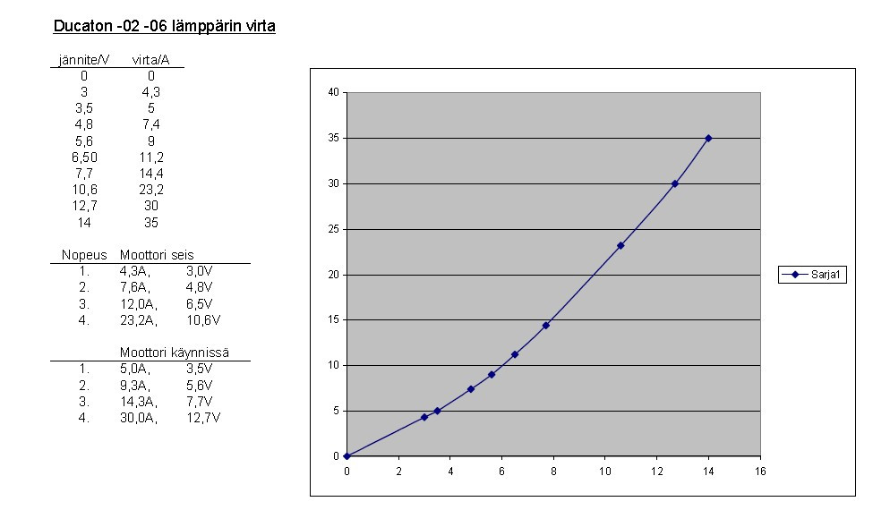

Saahan Webaston käymään jatkuvasti ohittamalla kelloajastimen.
Auton puhallin ottaa aika reippaasti virtaa, paitsi hitaimmalla puhalluksella.
Kuvassa Ducato 2002 - 2006 mallin virtakäyrä

Sellainen termostaatti olis hakusessa, huonetermostaatti oikeastaan. Riittävä hystereesi? vai miten sen sanois, että olis vähän taukoakin, ettei samantien syty kun on sammunut. Webasto ja auton puhallin syö sähköä, vaikkakin hupiakusta niitten syöttö, puhallin on ajatus laittaa pienimmälle tai pois kokonaan ja takatilan kennolle puhallus. Lisää vesiputkeakin voisi auttaa tasaisempaan lämpöön.
