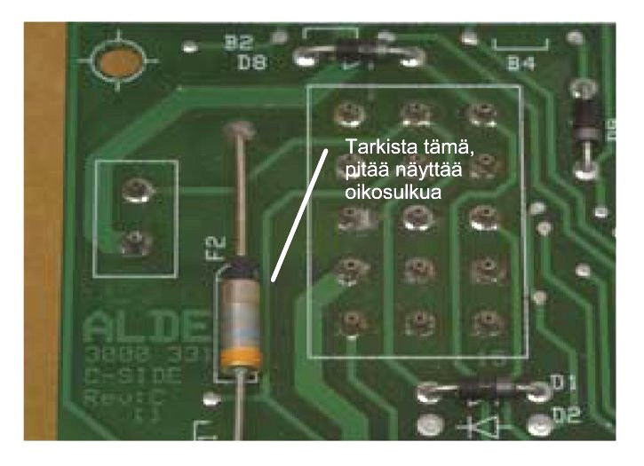

Tarkista kuvan kohta.
  • Viimeksi paikalla:14.02.2023 kello on 12:17
Vs: Alde 3000 lämmitys
« Vastaus #3 : 26.09.2019 kello on 20:50 »
Mikä on rikki jos tuo ei näytä oikosulkua
« Vastaus #4 : 26.09.2019 kello on 20:59 »
Tuo kyseinen microtemp on silloin poikki.
« Vastaus #5 : 26.09.2019 kello on 23:18 »
ok Mittaan huomenna

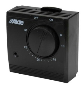

Kun Alde 3000:n huonelämpö lasketaan alimmilleen, on lämpötila noin 9-10 astetta. Löytyykö kikka kolmosta, miten lämmön voisi laskea alemmaksi esim. 4-5 asteeseen.
« Vastaus #8 : 4.11.2019 kello on 21:29 »
Kytke ohjauspaneelin pisteisiin P1/ ja P2/5 erillinen huonetermostaatti jonka säätö riittää 5 asteeseen. Sitten kun rupeat lämmittämään niin säädät täysille.

« Vastaus #12 : 5.11.2019 kello on 13:55 »
Tämä halpa termostaatti käy hyvin.
