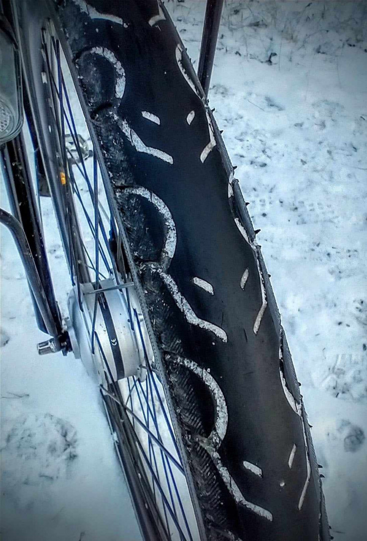

No meillä ei talvella ajella. Sen verran kuitenkin vaimon etuvetoa olen uteliaisuuttani talvikelillä kokeillut, että kunnon rengastuksella pärjää varmasti paremmin kuin kuvan katusliksillä. 15 kilsaa ajanut parina talvena ehkä yhteensä tuolla ja pystyssä onnistuin pysymään ja vauhtiakin pidin.
Mutta kunnon kuviolla ja nastoilla varmasti pääsee jo jonkinlaiseen varmuuteen.
Luomussa mulla oli yli 600 nastaa aikoinaan ja nappulat.
Hiekkateillä ja helpoilla tasamaan poluilla pärjää etuvedolla helposti.
