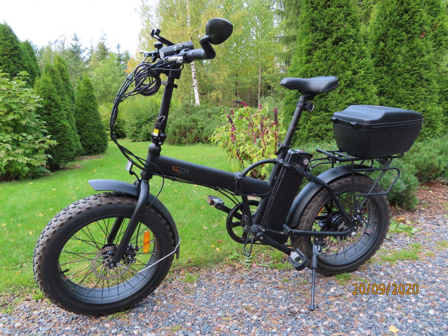

« Vastaus #247 : 19.04.2022 kello on 22:50 »
Minä tykkään vieläkin tästä fillarista, kuin hullu puurosta...
Mukava ajaa varsinkin hiekkateillä, tai missä on asfaltti vaurioitunut. Rengaspaineet on yhdessä Baarissa. Matkaa taittuu noin 40 km sähköavustuksella. Kulkee kyllä polkemattakin. Tuunasin jälkeen lokasuojat, tarakan ja lukittavan kiinteän tarakkalaukun. Laukkuun voi jättää vaikka kypärän, jos käy ostoksilla. Ruokakassikin mahtuu laukkuun. Satula on nykyisin Lidlin ilmalla säädettävä.
Taittopyöräksi tarkoitettu, mutta en sitä juuri koskaan ole taittanut. Sitä varten on vastaava tavallinen fillari tavallisin 20" renkain ilman sähköä.
Vs: Sähköpyöräkokemuksia
« Vastaus #248 : 19.04.2022 kello on 22:58 »
Hyvännäköinen taustapeili. Jälkiasennus taitaa olla?
Peili on ihan toimivaksi osoittautunut...
Millanen on tuo ilmalla säädettävä satula?
Jouston säätö vai penkin muoto?
Onko hyvä?
Noissa uusissa kalliissa pyörissä pakkaa nuo penkit näyttämään keskiajan inkvisition tuotteilta...kapeit a kiiloja...
