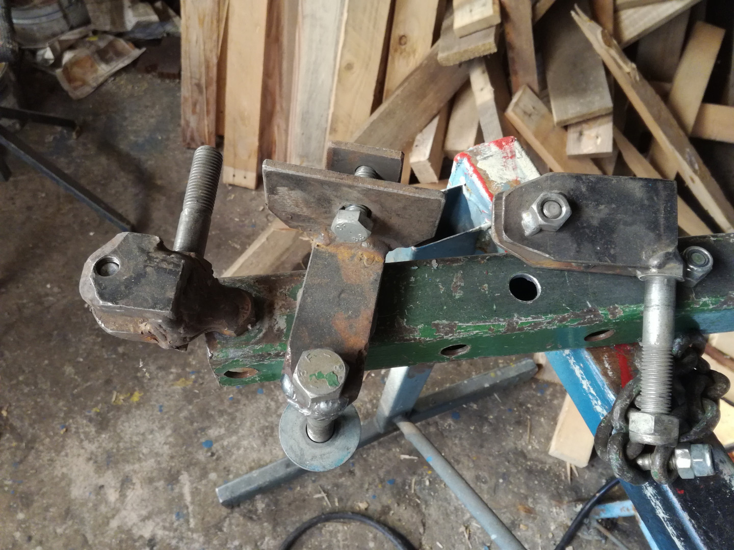

  Ei tuon puominkaan teko isoa konepajaa vaadi, ei kuitenkaan hierojantyökaluilla onnistu. Kokemuksen perusteella se verenpainetta ja pulssia laskee köyteen verraten.
   Kuvassa 4;jään veto silmukkaan sopivat hilut, ketju on yleismalli, toinen pää vetokoukkuun
