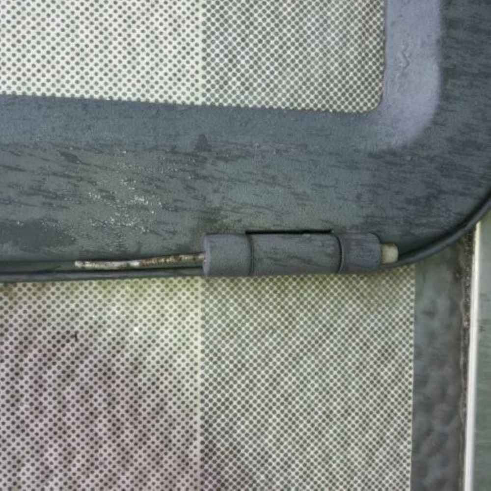

Kävipä niin, että narkkarit pöllivät auton ja ajoivat viereisen talon pihaan ja hylkäsivät siihen ovet auki, vieden mukanaan irtaimistoa, jossa oli myös kemssan huoltoluukun avain, ainoa kappale.
Onkohan tuota kuvan mukaista ovea mahdollista avata muuten kuin rikkomatta kun avainta ei ole, eikä muu avain käy ?
Siinähän on sellainen kieli, mahtaisikohan se antaa periksi jos sisäkautta onnistuisi kemssan ja seinän raosta kammeta ?

Lähteeks saranasokka irti?

Avaimessa ei taida olla kuin muutama pykälä. Koittaisin ite ainakin tiirikoida auki - netti on täynnä vinkkivideoita ;)

Eihän minusta noissa mitään takalukitusta ole, eli vaikka avainpesä lukitusasennossa, oven voi sulke koska kieli myötää, estäen vain avausnapin liikkeen. Minusta myös lukossa ollessaan. En voi testata oven auki ollessa enää kun ei vastaavaa enää ole - joku toinen voisi..
Karmissa oleva kynsi on muistaakseni aika matala. Eli "tiirikointi" ulkoa tai sisältä voi olla helpossa..

Muoviset saranatapit lähtevät pikku naulalla lyömällä ohuemmasta päästä suht.koht. helposti. Kokeilin. Ei lukon kynsikään paljoa pitele, mutta on kulman takana.

Joskus olen -86 corollan bensatankin luukun avannut saksilla(sakset napsauttanut kiinni lukon kielen kohdalla). Ei välttämättä mahdu tässä luukun ja karmin väliin mutta joku metalliviivoitin voisi mahtua. Sen jos sai liutettua siihen kielen ja karmin väliin. Tai paksun rautalangan.

     Jos kohdallani olisi sama asia, poraisin lukon avaimen kohdalta, ostaisin uuden lukon....

    Talttapäinen isohko ruuvimeisseli avainreikään ja reilu vääntö niin haitat antavat periksi. tämän jälkeen voi toimia vielä avamellkin. Ns. murtovarma lukkohan ei ole tarpeellinen, koska siellä ei ole mitään varastettavaa. ;D

    Itse kävisin Helsinki Caravanissa tai toisessa huoltoliikkeessä. Huollossa muistaakseni oikeilla työkaluilla saa lukkopesän irti ja vaihdettua uuteen.

    Vai ihan omaan piikkiin, jolloin uusi pesä luukkuu ja muihinkin - sitten ei ole väliä nykysylinterillä; poraamalla kahdella eri teräkoolla, ei kuitenkaan pohjaan asti kunhan ne muutamat haitat saa kaivettua ulos. Perimmäisellä irtoaa sitten koko sylinteri kun muut haitat ovat auki/poissa..

    jos kuitenkin ottaisi ensin luukun irti saranatapeista ja purkaisi lukon sisäpuolelta ja jatkaisi sitten sen mukaan mitä sieltä paljastuu.

    Huomasinkin, että sama avain kävi luukkuun joka sopii myös oveen.
    Että tällä kertaa se huoli ohi.
