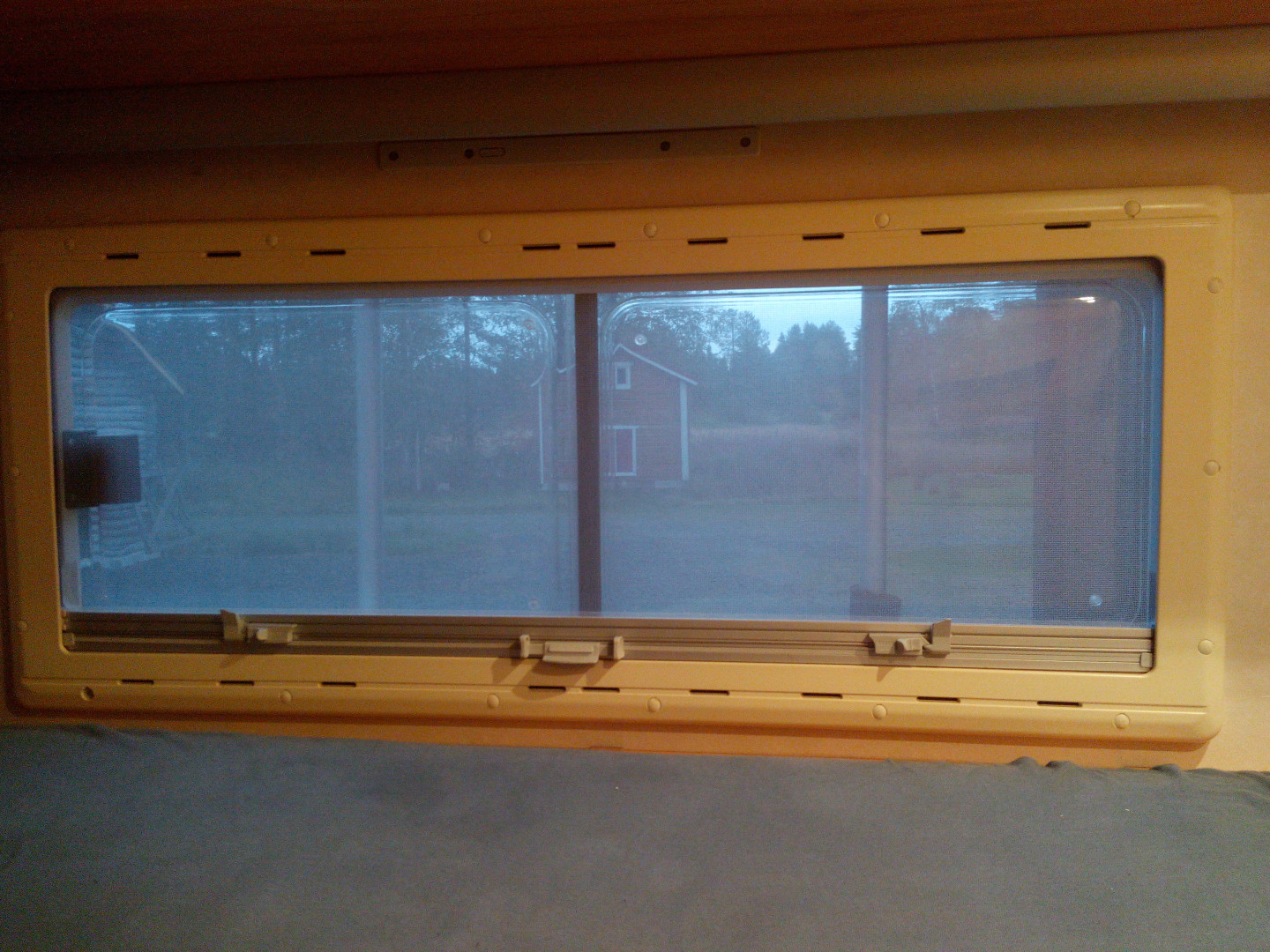

Sisällä vielä ledistin kaikki hehkulamput, valomäärä kasvoi ja kulutus pieneni..
Valot täysillä kulutus reilusta kuudesta liki nolliin..
Tulipa sängyllä värkkäillessä liikuteltua takaverhoa ja jumissahan se oli, kumpikin verho vain mytyssä eli eikun irti ja korjausta..
Pyörittelin jousiin kumpaankin 8 kierrosta lisää pänninkiä ja rasvasin ne, nyt tuntuu huilaavan nätisti..
