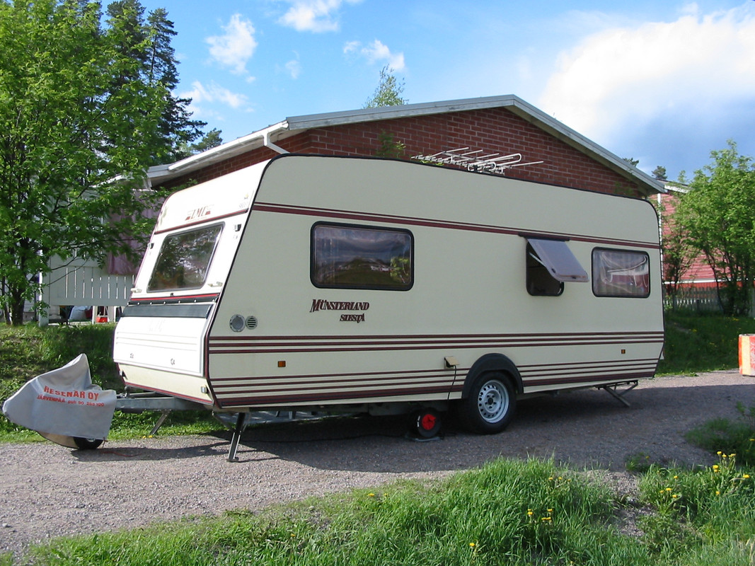

Tuli ostettua lmc -89 asuntovaunu. Siihen pitäisi vaihtaa listanauhat. Ruuvit peittävän listanauhan löysinkin. Se urallinen lista siihen päälle uupuu vielä. Yhden paikan olen löytänyt mistä sitä saisi. Löytyisikö halvempaa vaihtoehtoa? Mitä olette käyttänyt siinä?
