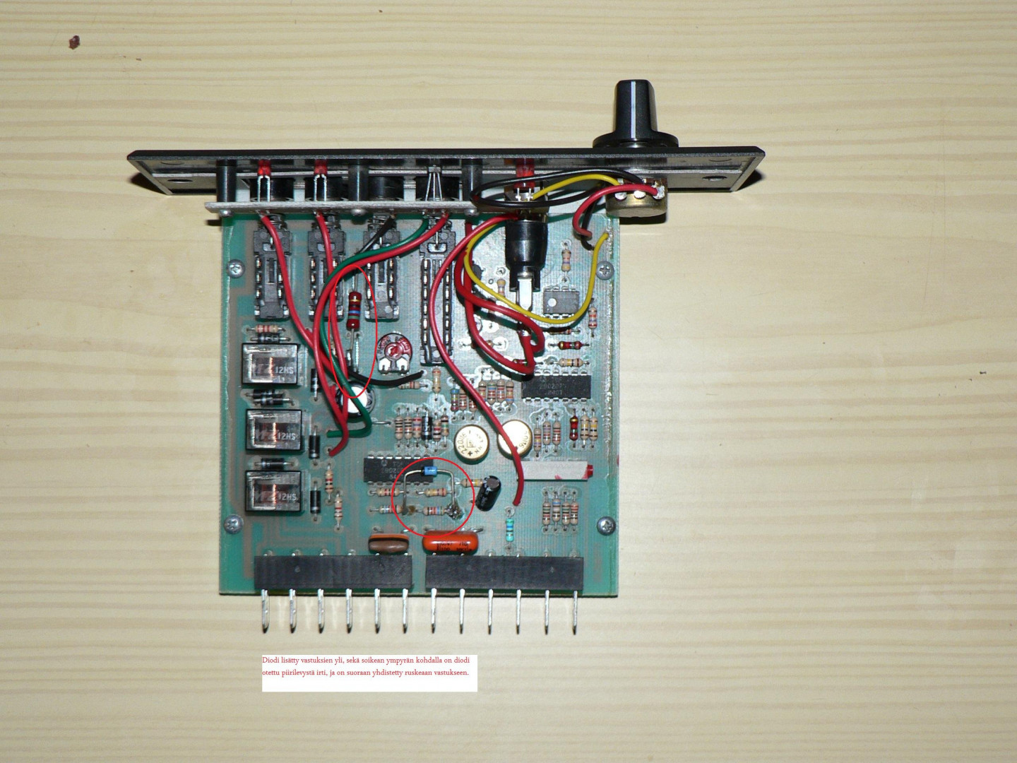

Hei olisin kysellyt että mikä vika kun ei sammuta olenkaan vaikka vihree palaa ja kääntää lämmön valitsinta palaa aina vaan mikä vikana . 2480t

Releen kosketin palanut kiinni.

OK rele on käyttöpanelissa ?
Vs: Primus 2480t
« Vastaus #5 : 16.07.2019 kello on 21:49 »
On ohjauspaneelissa. Keskinmmäinen rele.

Ei ollut siitä on se rele ihan kunnossa . Mikäs sitten mahtaisi olla voi p*ska:(

Huonetila-anturi ( PTC-vastus ) on rikki tai sen johto poikki tai kontaktihäiriö johdossa. Suihkuta potikkaan hieman rasvaa ja renkkaa muutaman kerran edestakaisin.
