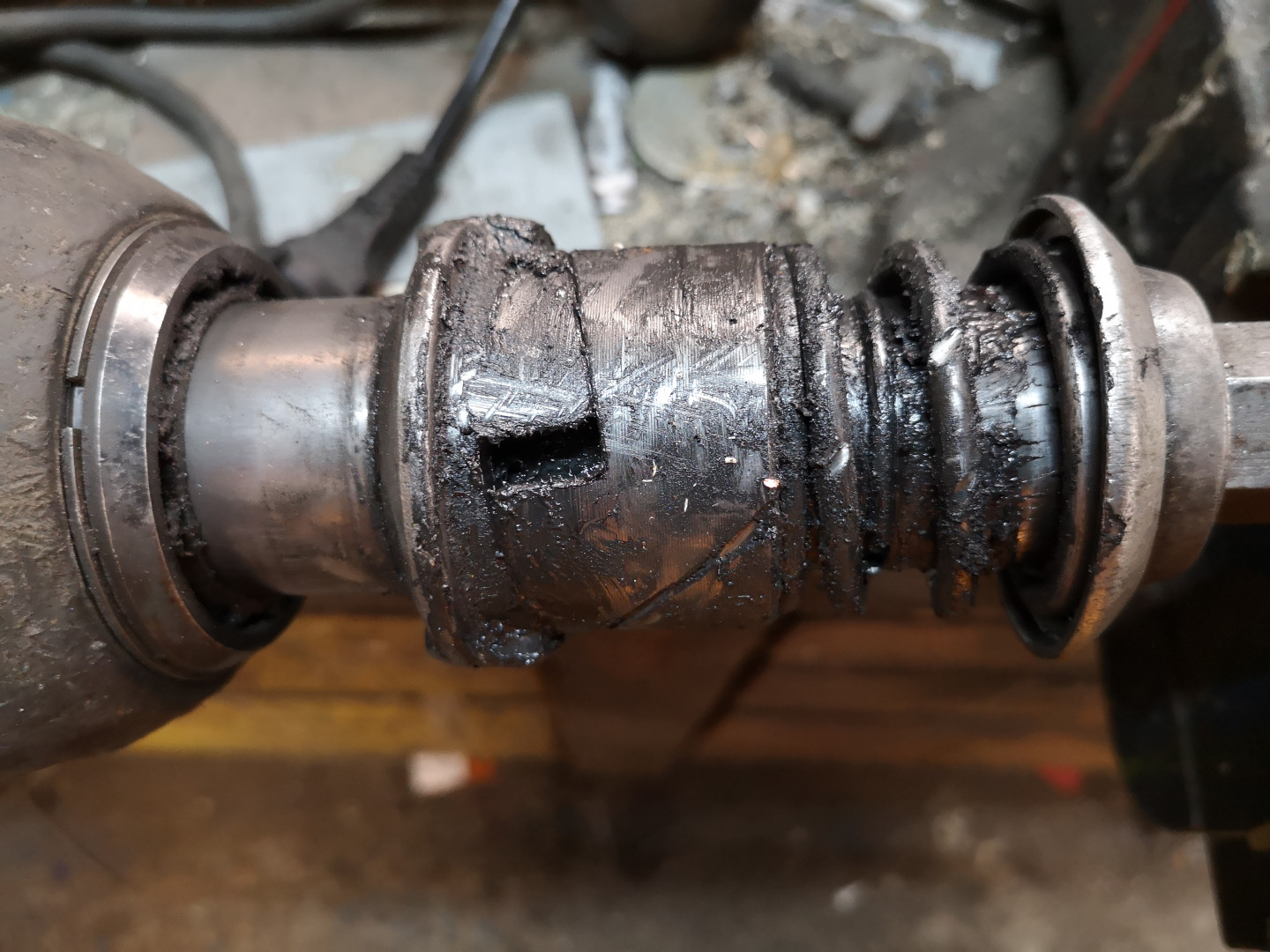

  Onkos kukaan perehtynyt Hilti TP 800 pakan sielunelämään?
  Pojalla sattui vahinko, alkoi piikkamaan kun työkalu ei ollut pohjassa. Nyt ei mene sisään, eikä tuu uloskaan 2 kg pajavasaralla, istukka ei pyörähdä isoilla putkareillakaan, muutoin 8 mm. akselilla?

Auttaako räjäytyskuva? SDS-istukkako..

Googlen tekoälyn analyysi:
"Tämä on klassinen skenaario raskaampien purkuvasaroiden kanssa. Kun Hilti TP 800:lla (tai vastaavalla laitteella) "tyhjäkäyntilyönti" tapahtuu niin, ettei terä ole painettuna vasten pintaa, iskumäntä pääsee lyömään suoraan teränpitimeen tai lukkomekanismiin ilman vastavoimaa.
Tässä on analyysi siitä, mitä siellä todennäköisesti tapahtui ja miten kannattaa edetä:
Mitä "sielunelämässä" tapahtui?
Kun laitteella piikataan "ilmassa", iskuenergia siirtyy suoraan lukkorenkaisiin, kuuliin tai istukan ohjuriin.
Muodonmuutos: Todennäköisesti terän kanta tai istukan lukituskuulat ovat "niittautuneet" eli muuttaneet muotoaan iskusta. Terän kantaan on voinut tulla purse, joka on kiilannut sen istukan putkeen kuin korkki pulloon.
Lukkomekanismin jumitus: Iskusta johtuen lukituskuulat ovat saattaneet luiskahtaa pois uristaan ja kiilautua terän varren ja istukan väliin.
Pelastusoperaatio (Järjestyksessä)
Lämpö ja jäähdytys: Älä hakkaa enempää kylmänä. Lämmitä istukkaosaa varovasti kuumailmapuhaltimel la. Tavoitteena on saada ulompi holkki laajenemaan hieman. Jos mahdollista, voit yrittää samaan aikaan jäähdyttää itse terää (esim. kylmäspraylla), jotta se kutistuisi mikroskooppisesti.
Liuotushoito: Upota koko istukkapää irrotusöljyyn (esim. WD-40 tai CRC) tai upota se diesel-astiaan yön yli. Jos siellä on metallipurua tai hiekkaa välissä, liotus auttaa.
Vastaisku (Ei pajavasaraa): 2 kg pajavasara saattaa vain turvottaa terän päätä lisää, jos lyöt suoraan terään. Jos terä on jumissa "ulos"-asennossa, yritä kiinnittää terään tukevat lukkopihdit tai hitsata siihen korvake, johon voit käyttää liukuvasaraa (ulosvetäjä). Iskun pitää olla terävä ja suuntautua suoraan ulospäin.
Istukan purkaminen: TP 800:n istukka on purettavissa. Jos ulompi holkki ei liiku, siellä on todennäköisesti lukkorengas (seegeri) pölysuojan alla. Kun saat suojakumit ja lukkorenkaat pois, saatat päästä näkemään, ovatko lukituskuulat ne, jotka kanittavat.
Jos mikään ei auta
Jos terä on niittaantunut istukan sisään todella lujaa, viimeinen keino on usein koko istukan (tool holder) irrottaminen koneen rungosta. Tämän jälkeen osan voi viedä hydrauliseen puristimeen, jolla terä painetaan hallitusti ulos.
Varoitus: Jos terän kanta on pahasti murtunut tai vääntynyt koneen sisällä, jatkuva väkivalta saattaa vaurioittaa iskuria (striker), mikä tekee remontista huomattavasti kalliimman. Jos istukka ei hievahdakaan "isolla putkarilla", se viittaa siihen, että metalli on metallia vasten todella tiukassa sovitteessa."
