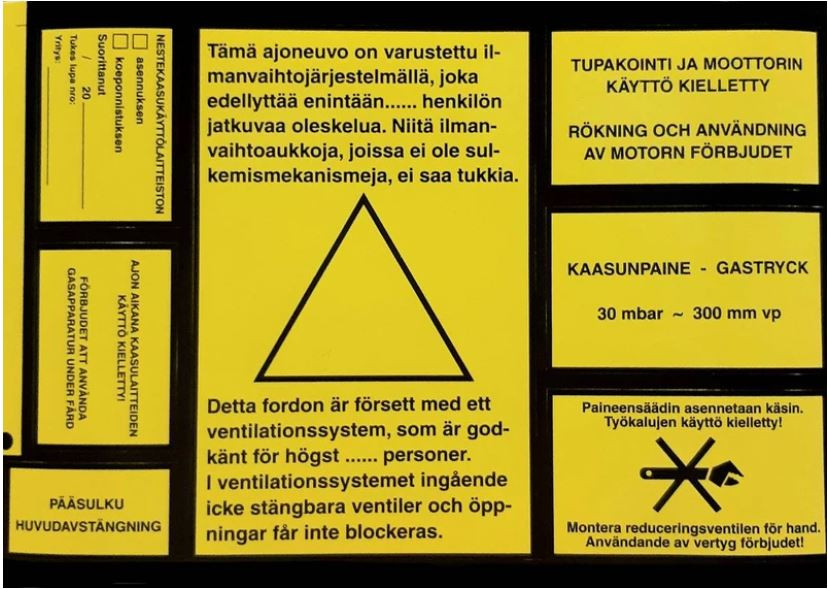

Ruotsin pätkällä Eckeröllä jakoivat tällaisia tarroja. Liimasin vaikka totta on vain muutama% tekstistä.

Mitkäs näistä tarroista on pakollisia...?
Lieneekö noista mikään pakollisia?
Ei ainakaan katsastuksessa noita ole katottu.

Laivayhtiöt noita liimailee tai vaatii kaasukoteloon. Pari kertaa annettu keltaiset tarrat liimattavaksi.
Tuo isoin tärkein. Pitää olla sijoitettuna ulko-oven yhteyteen sisälle. Lisäksi siihen on pitänyt tussata maximihlömäärän numero, eli monelleko ilmanvaihto on suunniteltu.
On sitä katsastajien patriarkkaalisella aikakaudella aikoinaan kovasti vahdattu. Korjauskehoitusta tullut haalistuneesta tussinumerosta.. (toinen kiusankohde vaunuissa oli varoituskolmio)
Kaasukaapin ulkopuolelle 1 ("Pääsulku") ja loput sisäpuolelle..
