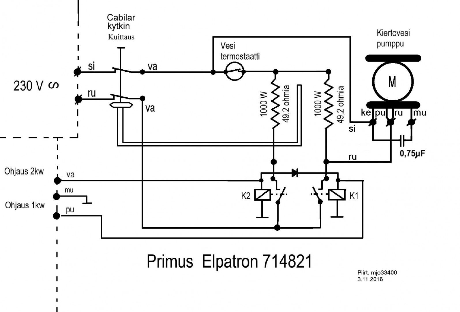

Moro. Mitä neuvoksi kun vaihdoin uuden konkan kun ei pyörinyt vesipumppu. Nyt pyörii tosi naheesti ja välillä tuntuu että jumittaa. Voiko pumpun testata sillain että laittaa 230v suoraan sokerin paloihin irtojohdolla?

Voi.

Onko ideoita voiko pumpulle tehdä jotain kun ei pyöri kunnolla?

Tarkista se puolipallon nippa ja mittaa käämit. Verkkojohdon sininen pitää irroittaa ruuviliitinrimasta mittauksen ajaksi.
