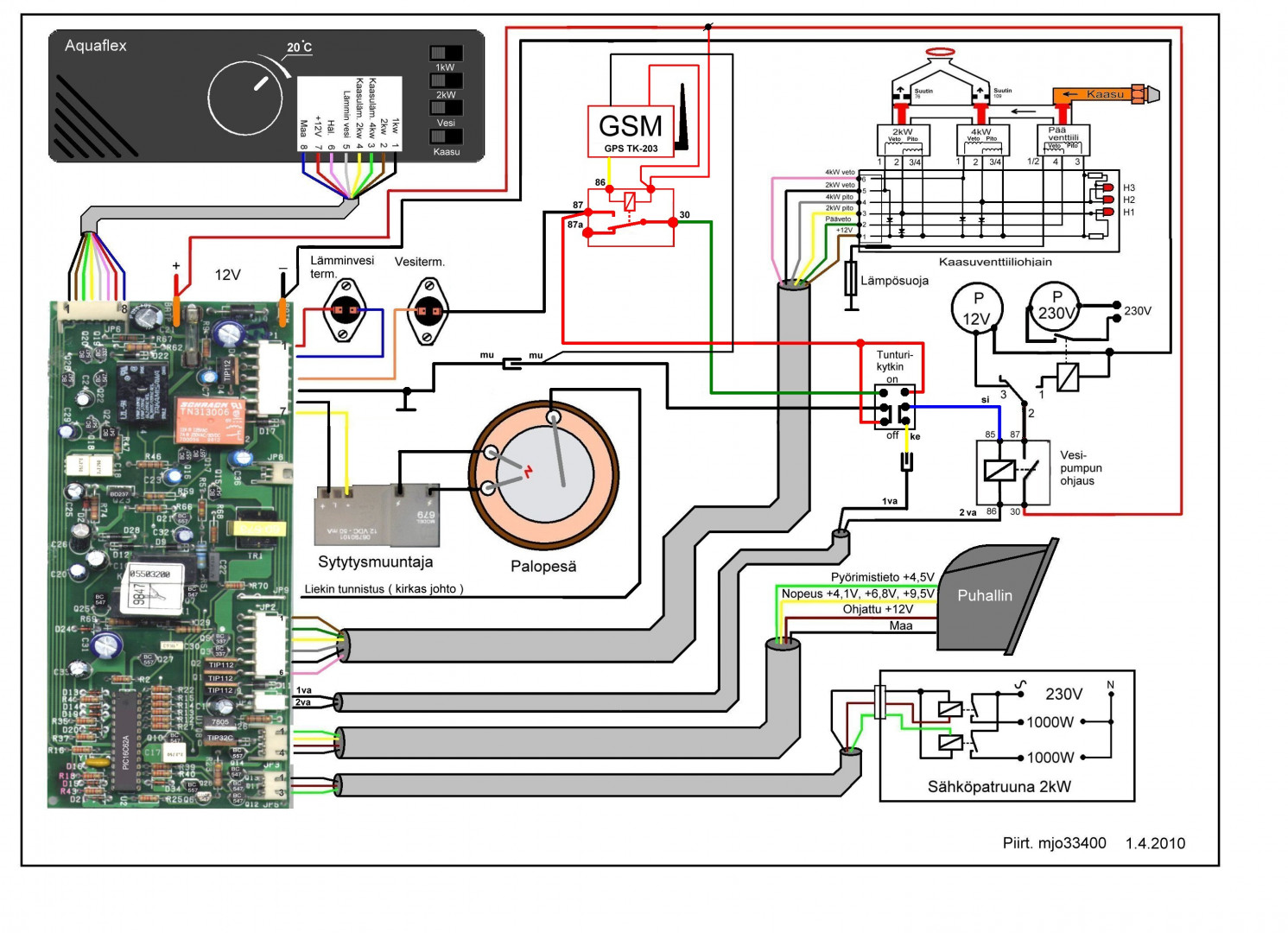

Lämmittimen alkutoiminta on aivan oikein, mutta jos ei syty niin tarkista kaasuventtiilin liittimen alla oleva musta johto, pitää olla oikosulkuyhteys pannun runkoon. Jos ei ole niin mitkrotemp on lauennut. Voit kytkeä myös johdon suoraan runkoon. Tiedän tuosta lämmittimestä kaiken mitä siitä pitää tietääkin, olen korjannut niitä noin 80. Kuvassa kaasuventtiilin alla oleva lämpösuoja.
Ledit osoitta toiminnassa olevaa tehoa. Lämmitin käynnistyy aina kakkosteholla.

Tarkistaisin ensimmäiseksi kaasuventtiilin vakoisen liittimen, se mikä on venttiilin piirilevyssä kiinni, sen juotokset.

    Moi, samanlaisia ongelmia aquaflexin kanssa. Puhallin pyörii ja kuuluu tussahdus. Lämpöä tulee pakoputkesta ja 2  ledia palaa hetken polttimessa kunnes sammuu ja vikaledi syttyy. Puhallin jää päälle huutamaan. Polttimelle tulevan liittimen alla oleva musta johto on piipperillä tarkistettaessa yhteydessä polttimon runkoon. Sähkövastukset toimii.
    Ideoita?
    • Viimeksi paikalla:eilen kello 19:32
    Vs: primus aquaflex ei syty kaasulla
    « Vastaus #14 : 6.04.2020 kello on 21:01 »
    Ideoita?
    Pääohjainkorttiin menee liekintunnistus johto ( kirkas ), onko se kiinni. Oletko tehnyt jotain huoltoja ja irroittanut ohjaikortin johdot ja sitten laittanut takaisin? Voi myös olla palopesä vika ja liekki ei enään osu kohdalleen.
