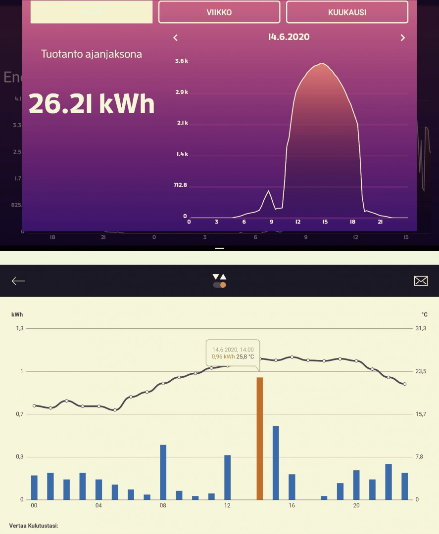

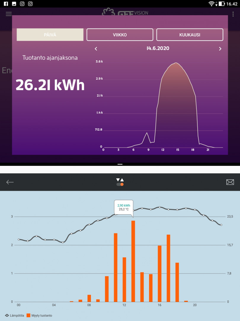

Näissä kuvissa kesäkuun 14. päivän kuvaajia. Kuvien yläosassa paneelien tuotantokäyrät.
Ylemmän kuvan alaosassa verkosta ostettu sähkö.
Tämän kuvan alaosassa myyntiin mennyt sähkö.
