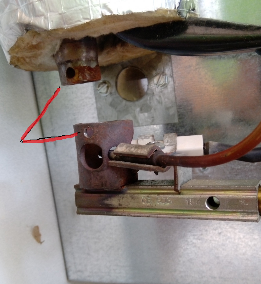

Onko normaalia että lieki osuu kuvassa näkyvää osaan, ja aiheuttaa kuvassa näkyvän ilmiön?

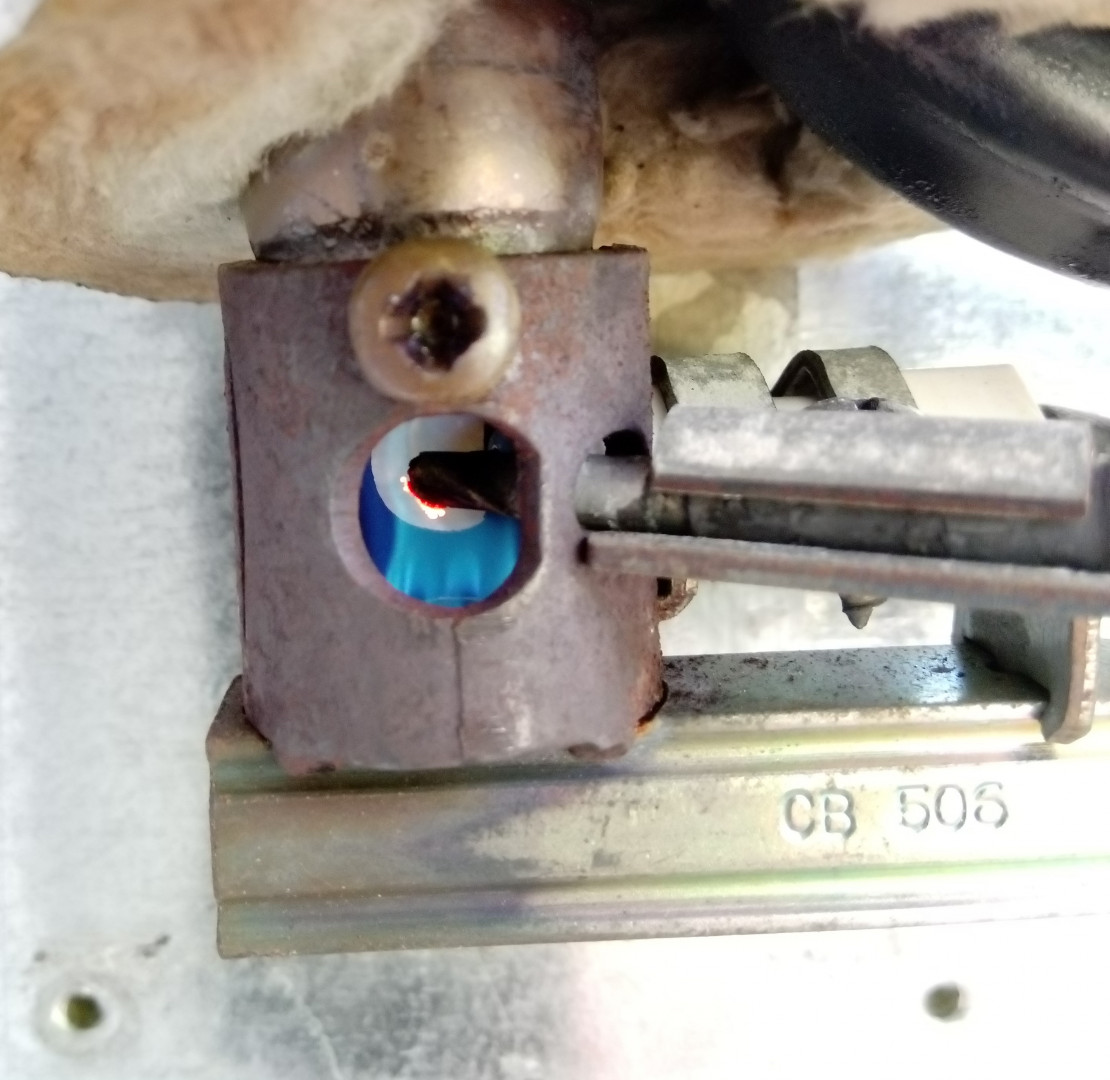

Entä liekin koko normaali, kuvissa kaapi täysillä
Polttimen kiinnitys, eli laitetaanko poltimessa olevalla ruuvilla pakoputken reijän kohdalta, jolloin ruuvi menee pakotutken sisään liekin päälle? Vai kiinnitetäänkö ikään kuin pakoputken sivuun?
Kaappi kylmenee noin 8asteeseen näillä kovilla helteillä, aikaisemmin kesällä noin 4-5astetta.
Pakoputki on putsattu. Poltinta puhallettu ilmalla.
Kaappi on vanha Rosenlew pakaste lokerolla,  siellä noin miinus -15 astetta

Ihan tuo näyttää normaalilta.
Liekkivahdin pitääkin olla kuumassa.
Jos helteillä wanha kaappi kylmeni 8 asteeseen, niin eipä sillä paljon parempaan taida olla kykyjä.
Tuuletin lauhduttimen taakse lisäisi ehkä tehoa.

  Tuossa vanhassa Elekroluksissa ruuvi menee reikään, hiukan välee.
  Oikeastaan kaasuhommat vaatisi lisennsin, teetä nyt ainakin koeponnistus kaasulaitteille.
  Nokea joskus kerääntyy liekinvahtiin, syytä en tiedä.

Polttimen suutin on likainen ei kuumene tarpeeksi jos vain kahdeksaan asteeseen jäähtyy.
Uusituta se.
