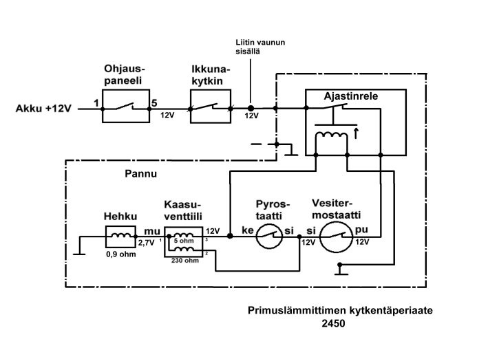

    Olen lukenut mittauksista foorumilla, ja sanotaan että mttaus suoritetaan aina hehkutustilanteessa? Kun pannu ei käynnisty niin jatkkaako se hehkuttamista vai onko se käynnistämistila hehkuttamistila? Pitkästä aikaa (n. 1v.) kasasin pannun ja asensin kipinäsytytyspaketi n. Ensin ei tapahtunut mitään. Käytin ajastinreleeltä johtoa irti ja siitä kuului naksahdus, niinkuin se olisi ollut kiinnivetäneenä, senjälkeen se käynnistyi ja kävi jonkin aikaa mutta liekki sammui. Jonkin kerran se käynnistyi uudelleen mutta sammui sitten. Nyt näyttää ettei sinne tule jännitettä muualle kuin pistokkeele johon tulee kaksi johtoa Ajastinreleen jälkeen ei näyttäisi olevan jännitettä. Mangeettiventtiili oli kuuma, mutta en osaa ajatella miten siellä virran pitäisi kulkea että osaisi mittailla oikeita paikkoja?

    Kuvan mukaan mittaat, jos ajastimelle tulee virta, niin seuraavaksi mittaat vesitermarin
    molempiin liittimiin pitää tulla 12v. siitä jatkat.

    Lisään vielä, kun mittaat hehkun siitä mustasta johdosta ruuvin päästä, niin pitää tulla jotain 2.5v
    jos tulee 12v hehku on rikki.

    Pannu hehkuttaa niin kauan kunnes varoaika katkaisee lämmittimeltä jännitteen ja se kestää noi 2 minuuttia. Sen jälkeen kuitataan ja taas voidaan mitata pari minuuttia kun vikaa haetaan. Mitataan siis, että missä kohtaa jännite menee polvilleen, mutta jos on kipinäsytytys ja pannun syttyessä ei käy kuin noin sen 2 minuuttia niin vika on pyrostaatissa.
