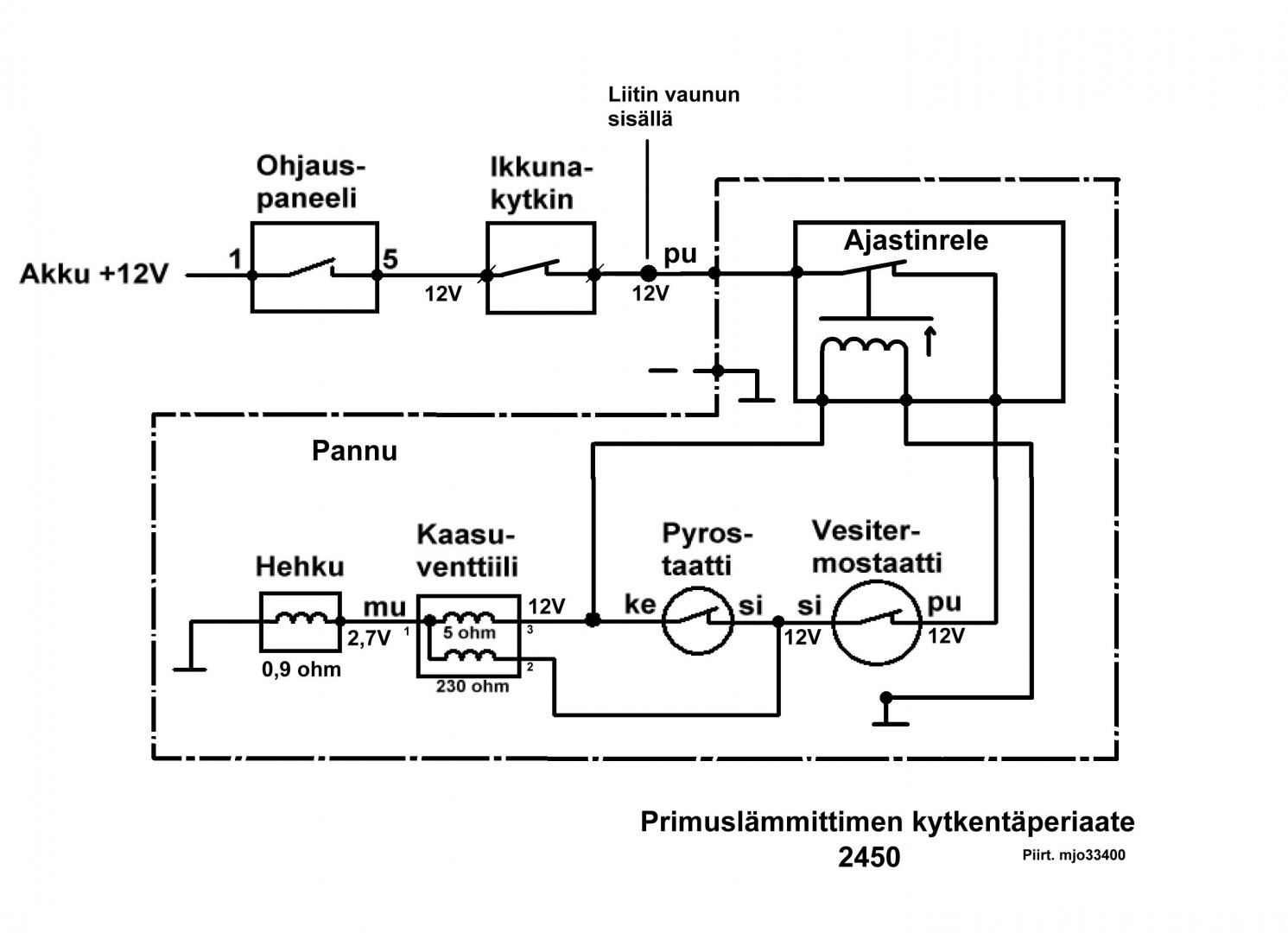

Nyt ei mene oikein. Jos ei lähde uudelleen käytiin, mutta pyrostaatti oikosulkemalla lähtee on vika pyrostaatissa. Huomioi myös jos itse ohjaat ohjauspaneelista niin kun pannu on puoliminuuttia lämmennyt kestää noin minuutin kun pyrostaatti jäähtyy. Ihan heti ei voi itse käynnistää uudelleen. Keltaisessa johdossa ei ole jännitettä jos pyrostaatti on katkaissut jännitteen.  https://karavaanari.org/index.php/topic,11.msg55.html#msg55
Varoajastin on vain varoajastin, ei vaikuta suoraan lämmityksen käynnistykseen.

Kaikki vehkeet takaisin paikoilleen ja mittaat kytkentäperiaatteen mukaan  siten, että etenet jännitteen sisäänmenosta eteenpäin, vika törmää silmille aivan varmasti. Toisin sanoen kun laitat lämmittimen päälle mittaat ajastimelle menevästä ja tulevasta punaisesta jännitteen. sitten vesitermostaatin punaisesta ja sinisestä ja sen jälkeen pyrostaatin sinisestä ja keltaisesta. Oletan, että keltaisessa ei ole jännitettä. Tarkista myös, että pyrostaatin korvakkeet ( abikot ) ei heilu. Kumpi ajastinrele on käytössä?

Ei siihen keltaiseen tule 12v irrallaan, se tulee sitten pyrostaatin kautta.

Ei tuota kytkentäperiaatetta voi selkeämmäksi piirtää, siinä näkyy selvästi, mistä jännite tulee. ;)
