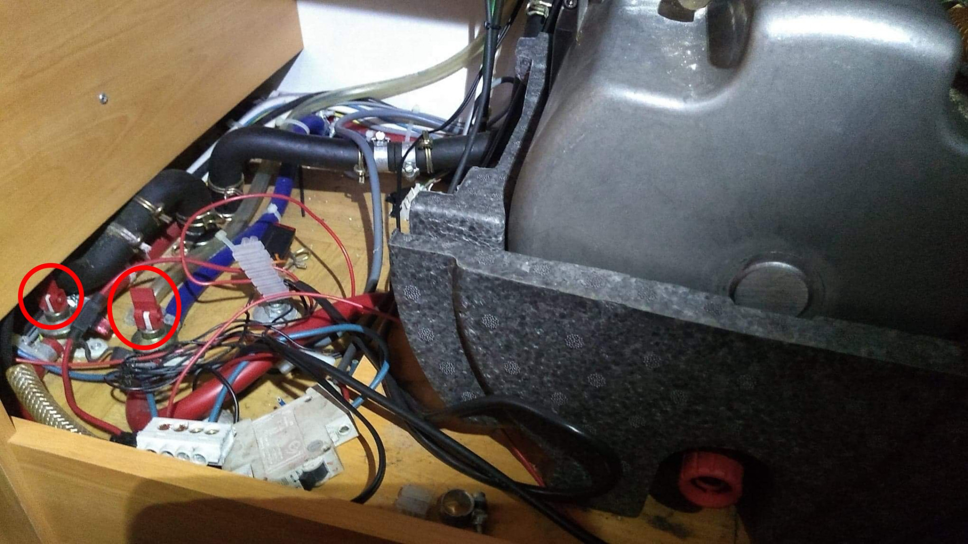

« Vastaus #5 : 31.05.2019 kello on 21:14 »
Vesi tulee ulos kuvan keskeltä olevasta putkesta,jonka vieressä harmaavesisäiliö.Va atekaapin alaosassa ei näyttäisi olevan muita vedenkatkoon liittyviä muuta kuin nuo 2 ja kattilan keskellä alapuolella oleva kierrettävä nuppi.Paikka jonka kohdalta vesi valuu auton alle on tuon kattilan vasemmalla puolella.(alapuolella harmaavesisäiliö jonka vieressä nyt tulevan poisto)Ohjekirjoja ei tässä tullu mukaan terv.toista kesää vasta kierroksella.Muuten on ihan siisti auto ja vähän ajettu.Tästä se ura urkenee ja joskus vielä toivottavasti osaan.

« Vastaus #7 : 31.05.2019 kello on 21:24 »
Näyttäisi että nuo hanat ovat auki, jos muistan oikein :)
Laita toiseen asentoon ja kokeile.

« Vastaus #8 : 31.05.2019 kello on 22:09 »
pari hanaa on keppi pystössä eli auki....
kiännä vaakaasentoon ja kato laakkaako lorisemasta

« Vastaus #10 : 31.05.2019 kello on 23:18 »
Napsautin molemmat nipukat vaakaan ja perhana,hanasta tulee vettä!Perjantai-ilta pelastettu.Mielessä kävi kun kotoo lähtiessä latasin säiliön puolilleen ja oulujärvelle kun tulin oli vati tyhjää täynnä,että mihinkähän lattian alle ne hävis.Tässä ei ole ennen minua edes käytetty vessanpönttöö,entinen omistajakin oli teipannu muovikassin pytylle kun junioreille oli tullu hätä.Suihkua ei oo käytetty ikinä.Nyt kun saisin pidettyä yhtä hyvänä kun ei ole edes ruosteessa mistään.SUURET KIITOKSET ARVON SEPÄT neuvoista!Jos joskus löydän tähän vehkeeseen jonkun näkösen manuaalin tai räjäytyskuvat niin tarkenis asian tiimoilta paremmin.Oppia ikä kaikki.Oon paraikaa reissun päällä ja mieli on jälleen kepeänä.

« Vastaus #12 : 1.06.2019 kello on 07:23 »
Itellä tulee lorautettua vedet pois reissun jälkeen noilla vivuilla (toinen kylmä ja toinen lämmin) seuraavalle reissulle tuoreet vedet. Ja sitten ennen pakkaskautta toinen vipu auki ja altaan hana kerrallaan (sekä kylmä että kuuma) putkisto tyhjäksi ja sitten toinen kiinni ja toinen auki samat temput altaan hanoille. Lopuksi kumpukin jätetään auki asentoon talveksi.

« Vastaus #13 : 1.06.2019 kello on 07:24 »
tollaset hanat on monesti tyhjennysventtiilei tä....
joissain on sellasia lämpötila ohjattujakin joissa kyllä lisänä manuaalilaukaisukin jotta saa pöntöt tyhjiksi

« Vastaus #14 : 1.06.2019 kello on 08:15 »
Ja se harmaa pönttö ei ole "harmaavesisäiliö" vaan kuumanvedenvaraaja  :laugh: :laugh: :laugh:
