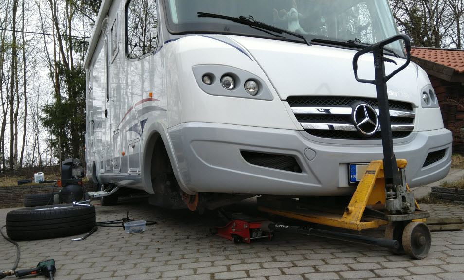

Miten pumppukärryt liittyy kuvaan?
No, siten että saamani neuvon mukaan integroitua autoa (vain liimatuulilasillise t?) ei pitäisi nostaa kulma kerrallaan, vaan sivu tai pääty samalla kertaa. Tuolla 2tn laitteella keula nousee helposti..
..tai melkein kun viimeiset 2cm tunkilla alatukivarresta, niin pyörä vapaasti pyörii.
Rengasliikkeiden asiakkaathan tämän ovat jo tienneet  ;D
Periaatteessa alatukivarresta punttaisi kulma kerrallaakin kun nostoa tarvii sen 5cm, eikä auto kallistu siinä lainkaan. Mutta kun marsun tukivarren alapallo on olkakappaleessaa nurinpäin - väljä sellainen voi pullahtaa tuossa nostossa ulos..  :-X
Entäs rengasrikon sattuessa sitten alkup. tunkilla  :o

jos se kestää ajoa niin pakko sen on kestää kulma kerrallaan nostoa...voi olla nääs tiessä kuoppia tai kohoumiakin...  :laugh:

Harvemmin matka-askilla tulee mentyä pyöräilmassa/jousi rentona - nimittäin sitähän se vastaa, jos rungosta tunkkaa.. ristiriipuntaa..
noh, rimorilla norjan puskissa tuli sellaisia penkkoja, että toisenpuolen paripyörät ilmassa. Onneks oli luistoesto.. vaan onhan ransussa maavaraa ja rimoskassa pienet jättökulmat.
Saa tuollaisessa kaatopusissa olla potkua kun takavetoisen runkopalkki aika keskellä ja pitkittäin sitä keskipistettä voi joutua hakemaan - liki 3tn kuormaa saa nostella ennekuin kallistus keventää.. ja kellä nyt ei pumppukärryä kotona olisi  :laugh:

Joo, oliskait tuo frankestain noussu yhdellä 3tn tunkilla (tuo kuvan punainen) yhdestä pisteestä, päällä 60cm 4x4" lankku - kuten pussilla. Vähän robusti tapa..
Vaan kun näissä kaksoispohjissa alin pohja alhaan, kuinhan pussin kanssa kävisi, pullahtaisiko pohja ennemmin sisään sen sijan että auto nousisi  :-X
