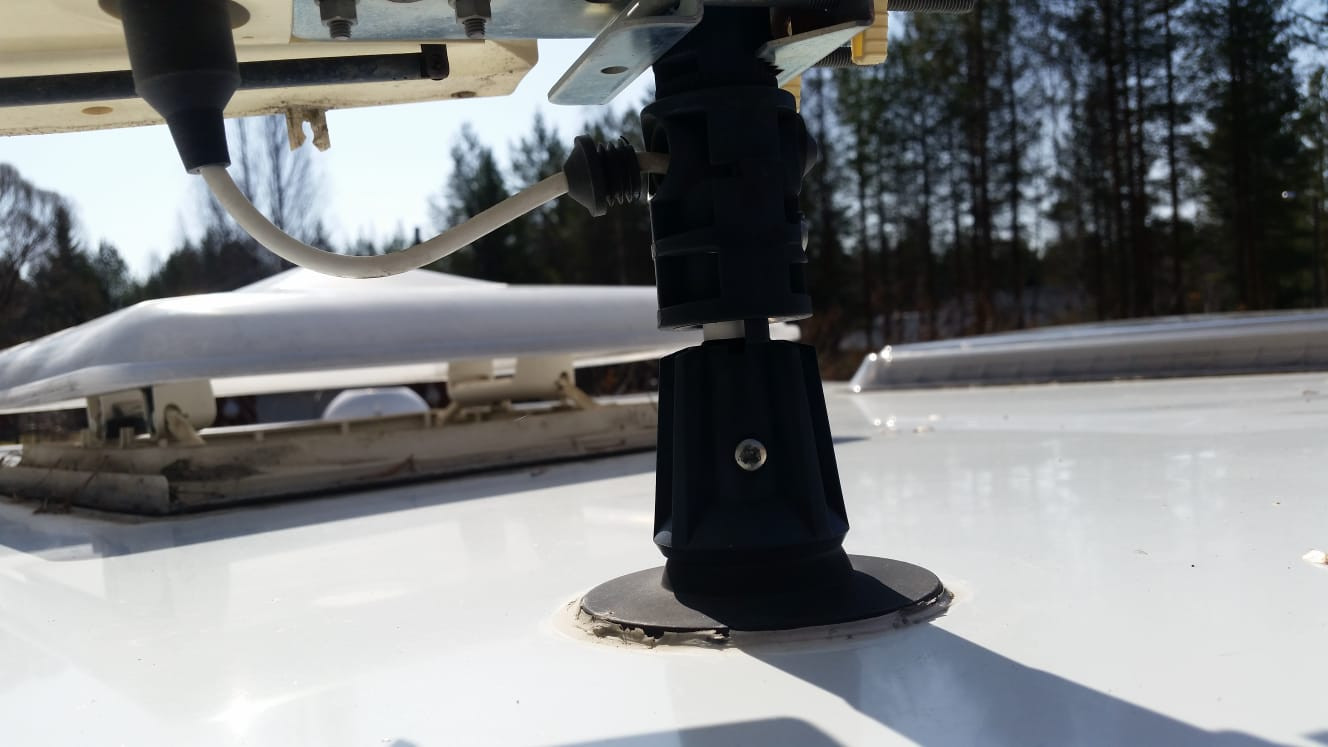

Liimakutistesukalla tekee tiiviin f-liittimen kuoren sauman, mutta mitä menee liittimen puolelta keskeltä- kaikki on sen suojan varassa.
En pysty kuvasta päättelemään antennikaapelin paksuutta, mutta matkavermeissä ei kannata käyttää kodeissa käytettyä kiinteiden asennusten 7 mm kaplua. Impedanssi kuitenki se sama 75ohm Saati sitä mallia, jossa alumiinifolio sisällä tönkistämässä. Vedot ovat niin lyhyitä että vaimenemalla ei merkitystä. Enintää 5.5 mm paksua, jopa 3.8 mm haaroitinvahvistime lta antennille, jos ahdas asentaa. Pidemmät vedot siltä ite töllön puoleen foliollista (paremmin häiriösuojattu) ilmateitse tulevilta. Noita värkkejä nykyää riittää, mukaanlukien moottorit.. osa tulee tietty johdon sisällä sähkössä.
F-liittimiä homatessa pitää huomioda keskieristeen paksuus, kuorihan ei sinne f-liittimen sisään kuuluisi..

Joo, ei mene kuoren, vaan sen eristesukan päälle...tuo kaapeli on 6.9 mm, eli voisi ottaa ohuempaakin siis.

 Mulla toteutettu läpivienti putkeen noin.

Laitoin antennikaapelin  tuon muovijalan läpi. Sikafleksillä tiivistys ja kolmella ruuvilla. Hyvin alkoi telkkari näkyä.
