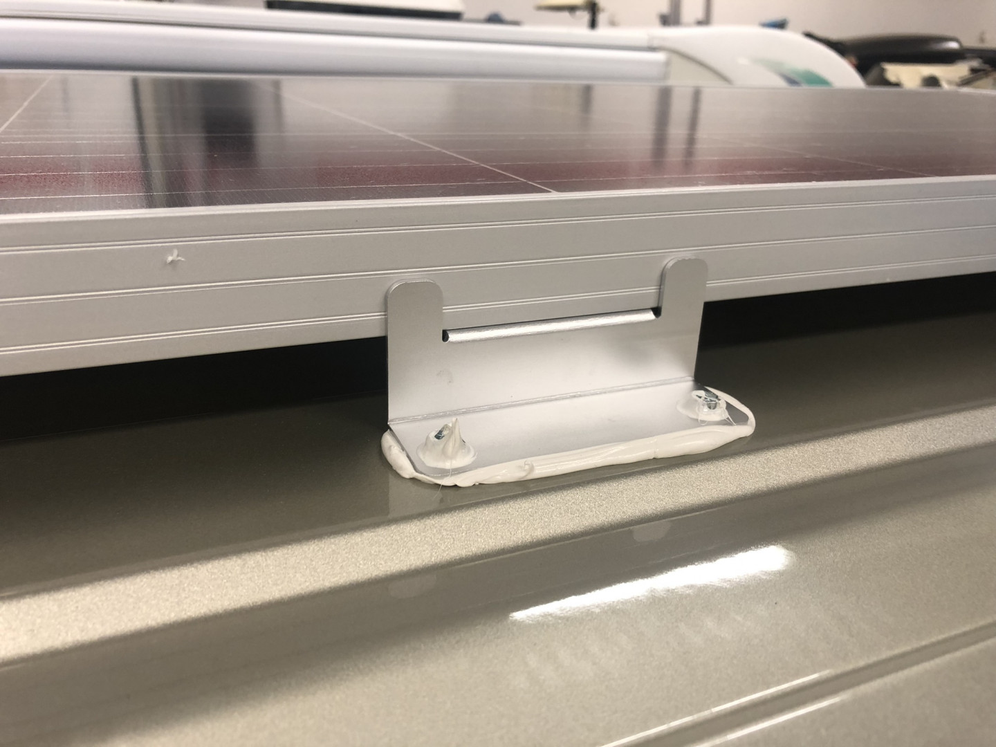

Jos tuo oheinen kuva näkyy, niin siinä yksi tyyli jolla itse asentanut peltikuoristen katolle aurinkopaneeleita. Yv:llä voit tiedustella telineitä, mulla löytyy noita useampikin (teen työkseni asennuksia), 4kpl 10€
    Voinko kysyä sellaista asiaa, että miten suojataan auton koria ruostumiselta ja estetään veden valuminen sisälle jos siihen porataan reikä ruuville? Riittääkö tuo valkoinen massa mitä näyttäisi olevan ruuvin ympärillä?
  • Vs: Aurinkopaneli Ducaton katolle
    « Vastaus #11 : 11.10.2021 kello on 18:40 »
    Ite tehnyt että paljaaseen metalliin laitetaan pienellä pensselillä maalia minkä annetaan kuivaa ja sitten vain riittävästi massaa niin pysyy kyllä hyvin vesi ja ruoste poissa.
