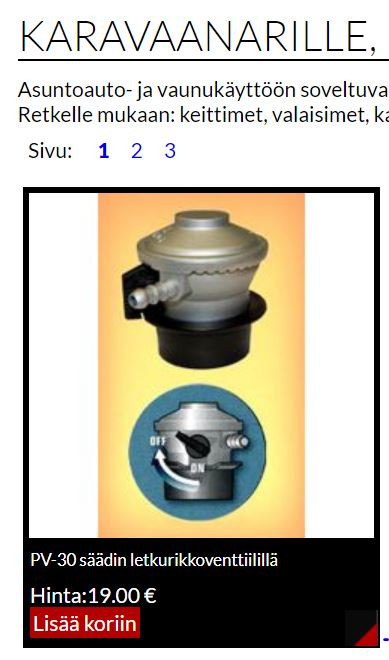

Onkos jollain kuvaa mikä on tämä mystinen... direktiivin 2004/78/EY mukainen varmistuslukitus?
  • Viimeksi paikalla:tänään kello 15:36
Vs: Reikä lattiassa?
« Vastaus #27 : 26.03.2019 kello on 11:29 »
Tarkoittaa letkurikkolaitteita; pullo->kiinteä putkisto. Eli Truma Secumotion tai CS (CrashSensor) setti, jossa kaikki korkeapainepuolella (vihreät napit pulloliittimessä ja säätimessä). Pakolliset 2007> e-hyväksytyissä m-autoissa.

Tämä kevyt säädin letkurikkoventtiili llä käynee minun pikkuiseen vaunuun.
