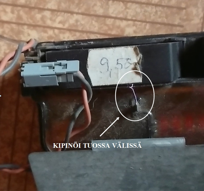

Sytytin napsuu ja kipinöi itse yksikössä, kun se sytyttimelle menevä johto on irti, mutta kun sen johdon laittaa kiinni yksikköön, loppuu kaikki toiminta.
Itse sytytinelektroniikk a siis näyttäisi toimivan, koska se myös reagoi säätimen liikkeeseen, eli sammuu ja käynnistyy, kun kääntää säätimestä. Patterit on uudet Vartalaiset.
Onko se sytytinpää rikki vai joku maadoitus- / kosketusvika?
Monia videoita netistä yritetty katsoa, mutta ei mitään ideaa saatu niistä.
Ohessa myös pieni videopätkä aiheesta:
https://www.dropbox.com/s/828iu7svenen1yp/MOV_3095.mp4?dl=0

Kipinäkärjen johto osuu runkoon. Ei ole järkevää antaa kipinän hyppiä tolleen piirilevyyn, kohta ei toimi ollenkaan. Ohjaa testissäkin kipinä runkoon ( miinus ).
Huomasin tuon ilmiön sattumalta, kun nyppäsin sen johdon irti.
En tiedä miten kipinä ohjataan runkoon, mutta en myöskään ole sitä käyttänyt kuin sen muutaman kerran lyhyesti kun yritin keksiä vikaa (ja kuvatessa).
Nyt osaan ainakin etsiä vikaa oikeasta paikasta / suunnasta.

Kipinäjohto menee sellaisten kielien alla ja usein niissä kohdissa johto on puhki ja lyö runkoon.

Sain piezon toimimaan. Jouduin ottamaan koko hököttimen pois, mutta tulipa samalla putsattua ja tutustuttua tekniikkaan.
En tiedä, oliko se johto rungossa, mutta ainkin se oli lähes poikki sieltä sytyttimen päästä. Sain sen korjattua ja tarkistin irtonaisena, että sieltä tulee oikeasti kipinä. Asensin sitten johdot huolellisesti paikoilleen ja nyt kyllä napsuttaa, mutta eipä se syty / käynnisty.
Testasin että kaasu tulee liitokseen asti, eli joku vika siellä "venttiilissä" vai onko joku kikka kolmonen, jota en nyt osaa?
Käännän säätimestä päälle, painan ja pidän painiketta pohjassa, mutta se vaan napsuttelee, eikä mitään muuta ääntä kuulu, eikä ikkunassa näy liekkiä.
Pitääkö se nyt ottaa uudestaan pois ja avata se koko liekkihässäkkä?
