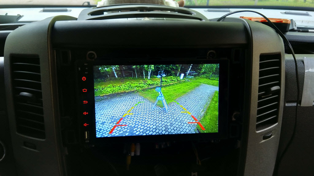

tämä asennettu ja testattu
https://www.aliexpress.com/item/Wireless-Night-Vision-IR-Cam-Car-Reverse-Back-Up-Camera-with-EU-Plate-Frame/32463357189.html
hienosti pelittää.
Yövalo IR joten näkymätön silmälle ja valaisee silti hyvin.
Thumb
Pohjalaatta on suomi laattoihin liian pitkä mutta pätkäsee palat pois päistä niin on juuri sopiva.
