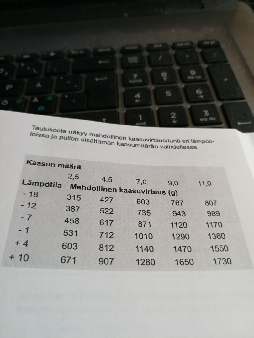

Tämmösiä lukemia kertoo Kaben ohjekirja ::) :-[
Vs: Onko halvempaa lämmittää kuljinta sähköllä vai kaasulla?
« Vastaus #37 : 13.02.2019 kello on 13:24 »
Niin, siinä sanotaan että kovassa pakkasessa Alde ei voi toimia täysillä (405g/h), jos pullosta tulee 2.5kg täytöksellä 315g/h@-18C virtaama - liekö alennusventtiilin ja putkiston hävikit mukana?
Olen kuullut, että Alde krantumpi jopa toimimiseen parinkympin pakkasilla vajailla pulloilla mitä truma - Alden kanssa umpitalvessa saa palautella vajaita pulloja, Trumalla tyhjiä  :P
Kun vaunu on lämmin, Alde ei käy koskaan isolla teholla, kun tuo 3.3kW riittää erinomaisesti lämmön ylläpitoon.
Silloin maksimikulutus on 245g/h, joka saadaan pullosta tuon ohjekirjan mukaan ainakin reiluun -20 lukemaan saakka  ;)
Mutta kylmästä pakkasesta lämmitys pitää tehdä täydellä pullolla  ;)
