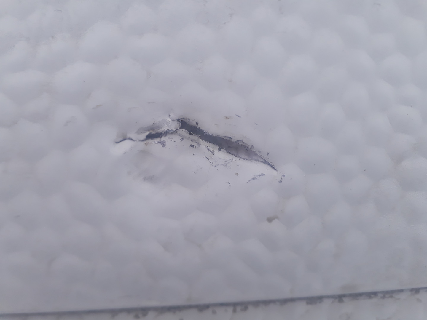

Moro.. pystyykö tälläisen paikkaa jotenki ilman koko seinän vaihtoa

Laita koloon sikamassaa. Sitten kun suurin kolo on ummessa ja massa kuivunut, laita vielä lisää. Voitele pala samanlaista peltiä vaikka ruokaöljyllä, paina vauriokohtaa. Pitäisi tulla vauriokohtaan sama kuvio kuin ympärillä olevassakin pellissäkin. Toinen mahdollisuus on että teetät koristeteipin, jonka alle vaurio peittyy.

Okeii.. saiskoha tollasta peltiä mistä millä painais? Ja ihan valkoista liimamassaa millä täyttö? Ja sit varmaa maali päälle.

« Vastaus #3 : 5.02.2019 kello on 20:02 »

Täsmälleen samanlaisen vaurion korjasin aikoinaan. Minun työ jäi viimeistelyä vaille kun tuli pakkaset ja ulkona tein.

Yksi vaihtoehto, sikafleksiä reikä täyteen ja heijastin päälle. Jos löytyy samanlainen heijastin kuin kylkivalo niin sellainen heijastin reijän päälle. Mikä vaunu/auto kyseessä ?

Hobby 560 vaunu.. vm. 2008

Taitaa kulkea siellä alareunassa juuri tuollaiset keltaiset soikeat kylkivalot. Minä laittaisin tuollaisen soikean heijastimen tuohon reijän päälle, jos se reikä ole liian iso.

Tuo on reiän sijainnista kiinni mielestäni. Hölmöltähän joku heijastin näyttää keskellä seinää ja onkohan sellaisellekin määrätty mihin saa asentaa

Jos löytyy niin valkoisella koriakryylila. Nätisti saumat piiloon ja se on siinä.

Tuollaista on aika vaikea "kotikonstein" tehdä näkymättömäksi.
Onhan noita massoja kaikenlaisia joilla saa tukkoon mutta usein aika näkyviä ja virttyvätkin eri tahtiin kuin tuo pohjamatsku.
Lisäksi saattaa ajansaattoon irrota vähän reunoistaan jolloin vesi sisään.
Joten massa lisäksi joku tarra niin varmempi...
