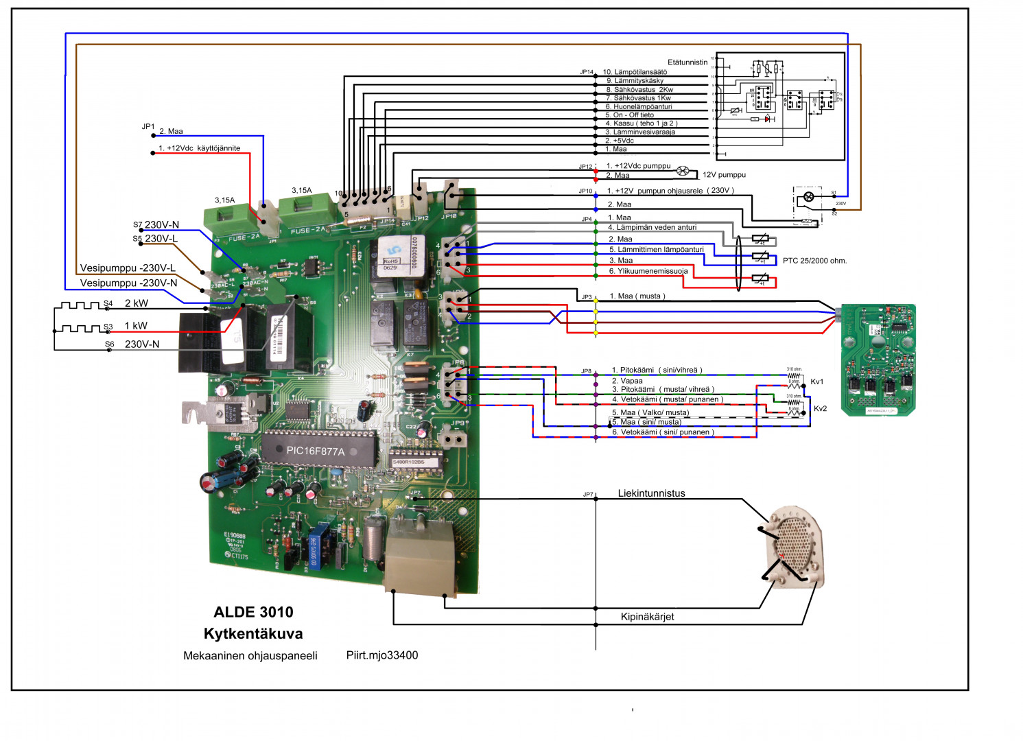

Lämmitin autoa pitkästä aikaa ja lopetettuani huomasin että lattialämmitystermo staati ei reagoinut, eli oli päällä merkkivalojen mukaan kaikissa tehoasetuksissa ja alde 3010 kiertovesipumppu ei sammunut kuin päävirtakytkimestä. Lattialämmityksen kiertovesipumppu ei pyöri eikä siihen tule virtaakaan.  Missähän lmc 722 ssa on lattialämmityksen termostaatti tai tehonsäädin vai onko aldessa isompi ongelma?

Onko jatkuva kierto päällä pumpussa? Sen saa säädettyä paneelista päälle/pois.
Eikös sammunut edes lämmityksen katkaisemalla.

Tuota en osaa sanoa onko jatkuva kierto päällä .Miten se vaihdetaan ,mutta lämmityksen katkaisu ei sammuttanut pumppua joka on lämmittimen ulkopuolella ja on säädettävää mallia 12 v.Lattial.pumpulle ei tule virtaa vaikka merkkivalot taulussa päällä.ohjauspaneel in 12v.n kytkimen katkaisemaan ei pysäytä sitä lämmittimen pumppua ainoastaan koko asunto-osan pimentäminen tainnuttaa sen ja merkkivalot lattialämmityksestä

Poistin lämmittimen luota oudon näköisiä lisäkytköksiä ja kaikki näyttäisi toimivan paitsi lattialämmityksen lisäpumppu taitaa olla viallinen.Jokin resistori siellä oli jälkiasennuksena ja mustassa johtimessakin oli jännite .

Jos on pumppukytkentöjä tehty pumpun ohjaus päällä niin on voinut releen kosketin palaa kiinni. Kuvasta saattaa olla apua.

Taisin päästä vähällä koska kaikki muuten toimii ja 230vpumpun 12v ohjaus ja 12v pumpun johdotus on yhdistetty tuohon ulkopuolen pumppuun ja toimii nyt sekä kaasulla että verkkovirralla . Tilasin sellaisen hiiliharjattoman pumpun siihen lattikiertoon ja testaan sitten lisää ,kiitoksia keskustelijoille  että tarinoita lukemalla voi selvitä itsekin ja aina helpompaa kun tutustuu laitteisiin itsekin niin ei niin hätä ku talvellakin tarkoitus liikkua👍
