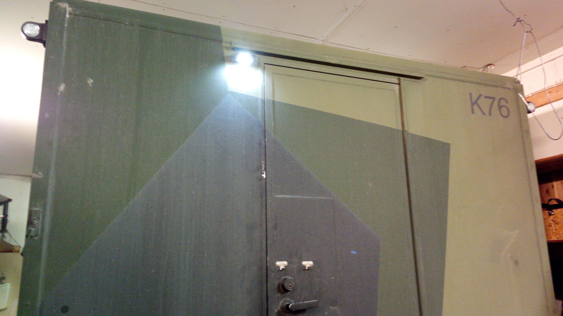

Omassa kulkimessa oven päällä loistaa joku puolen metrin ledipötkö kuin aurinko. Ihan hyvä kun virittelee kamoja pimeässä, mutta kaveriksi kaipaisi huomattavasti himmeämpiä valaisimia. Tiedä sitten, tekisikö jollain led-lyhdyillä mitään.

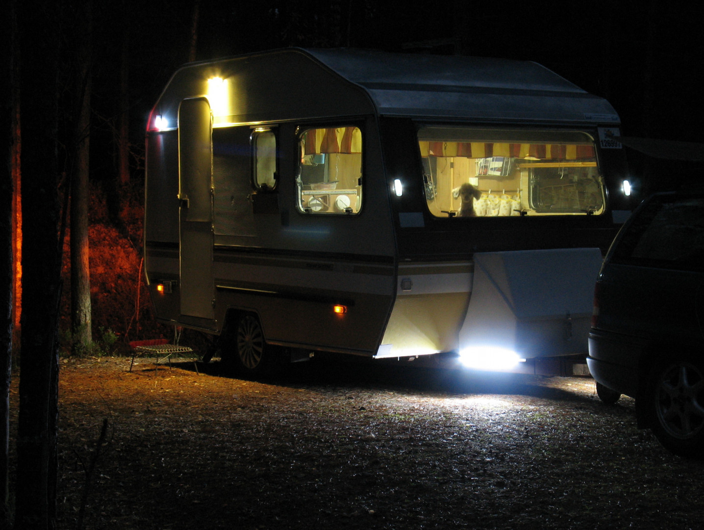

  Näillä led ulkovaloilla näkee tulla lähipuskasta kuselta takaisin vaunulle, kulutus ulkovalot n. 1 A. , led sisävalot alle 0.5 A.

  Pakkohan niissä tehoa olla. Nuo vaunun lakisääteiset valot on ledejä, lisäksi lisävarusteena on 4 kpl. sivuvaloja ja 2 äärivaloa--ovat niin kutsutut elvistelyvalot. Kytkimellä saa molemmat vilkut palamaan jatkuvasti sekä kaasukopan alle 3 puolen metrin led nauhan pätkää. Noi on ollut muutaman vuoden projekti , jatkuu joskus led nauhan pätkällä oven päälle. Tuo on ollut minun sähkärin taitojen äärirajoilla.
  Noissa perän ledeissä on se haitta, ne kun tuppaa pyryssä muurautumaan umpeen, kun eivät lämpiä.
