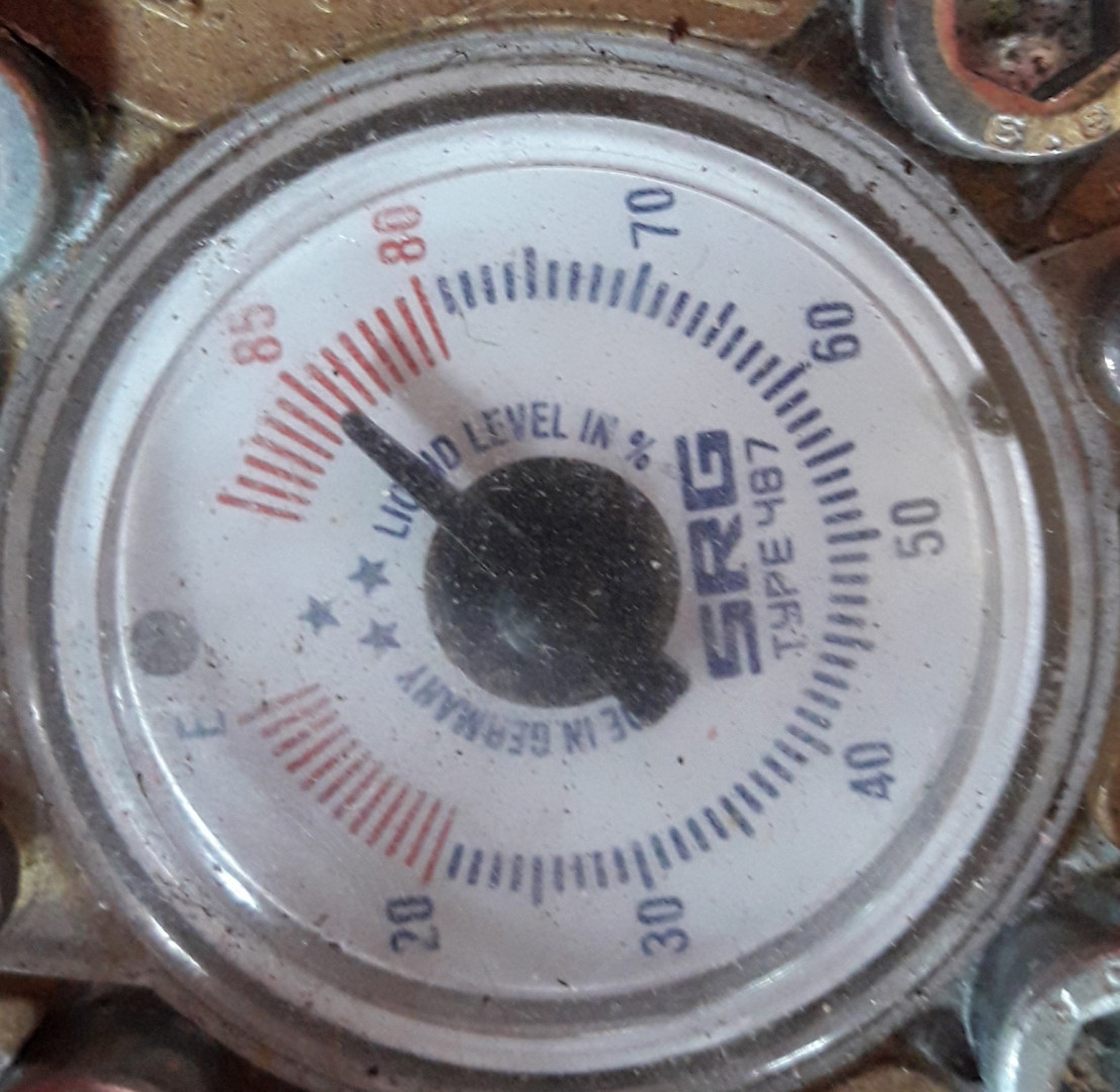

^ jotain tähän suuntaan. näkyi olevan 85 % täysi pullo. tämä on tankkipullosta, mutta näitä saa myös normi vaihtopulloille. googlea peliin. normi pullon liitettävä mittaa paineen ja kertoo sen perusteella kaasun määrään, saa vaikka sisänäytöllä.

Eikös tuo kaasunpaine riipu vain lämpötilasta, niin kauan kun kaasua on nestemäisenä?
Haihtuminen pitää käsittääkseni paineen vakiona jos lämpötila ei muutu.

Mun tankkipullossakin on mittari, mutta totesin sen toimivan mekaanisesti kohon välityksellä.

  Sulla on nyt asiassa jokin kömmähdys, nestekaasun paine riippuu vain
  vain sen nesteosuuden lämpötilasta ja kaasuseoksesta. Jälkimmäisen
  eli käytännössä butaanin osapaineen merkitys on sekin suomalaisessa
  kaasussa vähäinen. Kaasuosuuden (= todellisuudessa höyry) lämpötila
  ei sekään vaikuta.
