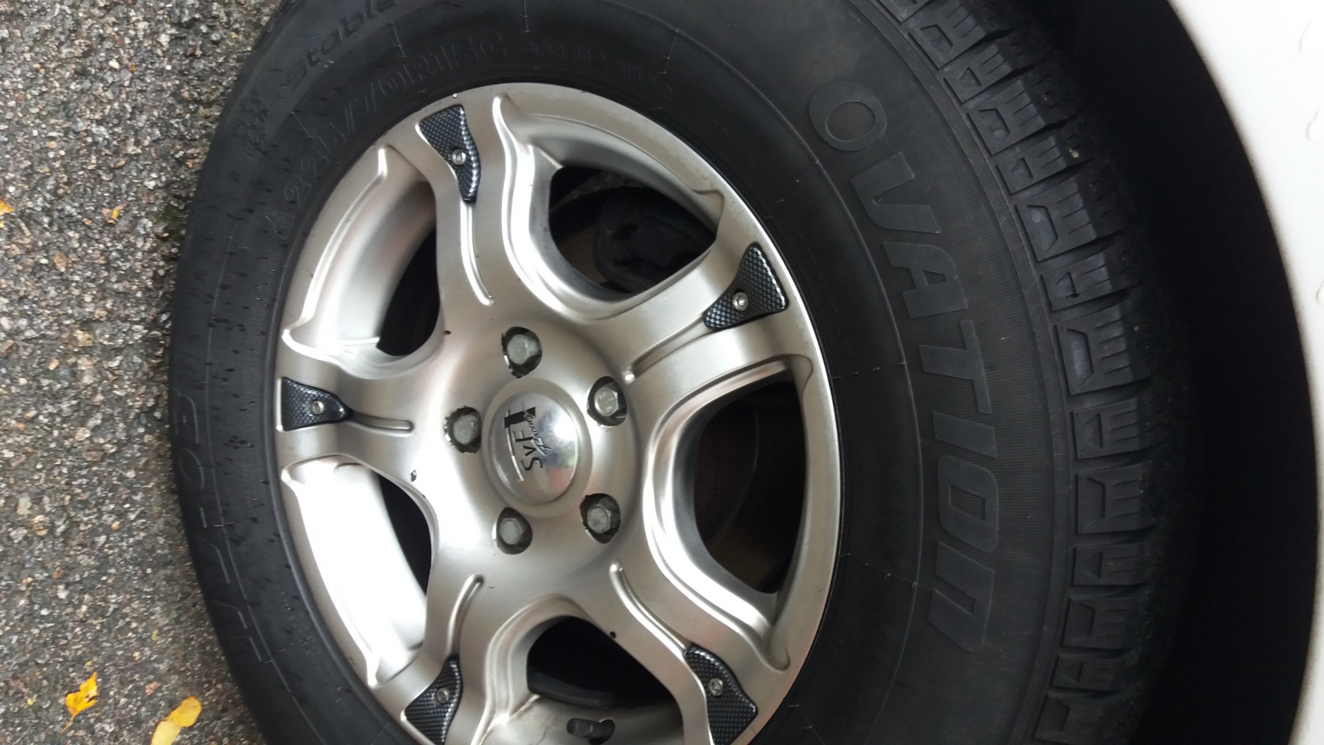

Auto Fiat Dugato vm 11 kokonaispaino 3500 kg. Renkaat ovat jo vaihtokunnossa, niin kummat renkaat kooltaan kannatta hankkia 215/70- 15 vaiko 225/70 -15 ?
Onko väliä tuolla renkaan kantuvuudella? Nyt autossa 225/70-15 C renkaat, jotka ovat kitkarenkaat. Kitkarenkaat ajattelin seuraavienkin olevan. Jos kokemuksia hyvästä rengas merkistä asuntoautoon, niin mielellään kokemuksia merkeistä. Mulla alla muuten ensiasennusrenkaat 11 vuoden leimoilla. Pelkästään iänkin puolesta jo tulisi vaihtaa, kulutuspintakin on jo merkissään.

Nyt alla Ovation merkkinen Kitkarengas. Tosiaan 11 vuonna valmistettu. Meillä auto ollut ajossa vain tän kesän, eikä renkaissa valittamista. Nyt vaan pinta alkaa olla lopussa. Ovat muuten Kiinalaiset , mahtaako näissä tänäpäivänä olla suurtakaan eroa käytännössä mitä alle laittaa? Taitaa merkki kuin merkki olla kuitenkin riittävän kestävä ja turvallinen ?
