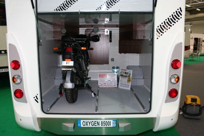

Takatallin etu on myös se että sinne voi sujauttaa myös skootterin tai motskan.
Ei tarvihe koko leiriä purkaa jos on päätynyt kaavaanari alueelle ja haluaa lähi kaupungissa poiketa...
Takatalli on ollut omassa autossa yksi parhaista ominaisuuksista.
Toinen ison plussan paikka on erillinen spa osasto.....ei tarvihe istua p.skalla sukat märkinä tai kengät jalassa.

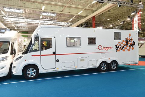

Mopo takatallissa tarkoittaa yleensä tuoksua/hajua.
Yhden mallin olen nähnyt jossa oli spa osasto, eura mobil joku vuosi sitten kolmiakselisella koitti, oli infrapunasauna, suihku. Poistui aika äkkiä markkinoilta.
Mutta että spa pelkkä suihkukoppi, ei oikein ole meikäläisen normilla.
Omassa kyllä on erillinen suihku ja wc. Ja tallillakin kokoa 3700 l, mutta en ole vielä eläissäni törmännyt mopoo/prätkään joka ei tuoksahtaisi bensalle. Eli jos haluaa mopoa kuljetella tallissa, on ostettava, kun taitaa olla ainut malli missä talli on täysin eristetty asuintilasta.

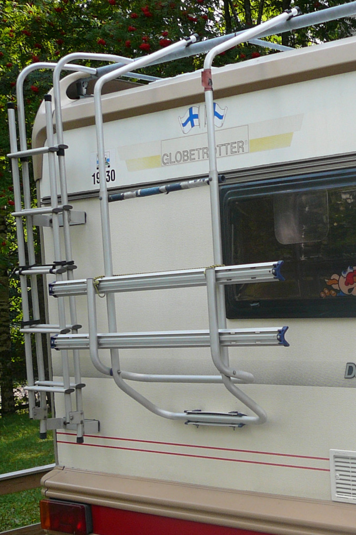

    Bavaria: " Ja näkyyhän tuo kun katsoo saksan baanalla kun pyyhkivät satasen vauhdissa reippaasti ohi, kolme neljä fillari pomppii ylös alas ja seinää notkuu selkeästi."
    Ihan samaa olen katsonut myös itse. Seinät tosiaan notkuu ja tuosta syystä meillä ei koskaan laiteta pyörätelinettä takaseinään. Joskus myös näkee, matkailuvaunun takaseinässä telineitä. Täällä kyllä näkee myös pyörätelineitä jotka ovat matkailuauton runkopalkeissa kiinni.
    Eikä tarvi olla kuin henkilöauton koukussa saksalaistyyppinen pyöräteline ja vauhti aivan kaupunki nopeus, niin osa heiluu melkoisesti. Oma kokemus myös sanoo samaa. Ostettiin tänne muutettua joku parinsadan euron saksatyyppinen pyöräteline, oli ok tavallisille pyörille, mutta e-bikeille oli ostettava Thulen teline, vaikka pyörät eivät painavat olekaan, noin 18 kg ilman akkua. Tv:stä on tullut ohjelmia noiden pyörätelineiden käyttäytymisestä eri vauhdeissa ja kyllä osa aika himmeleitä oli. No, onhan sitä Suomessa pärjännyt aivan sillä "oksaversiolla".

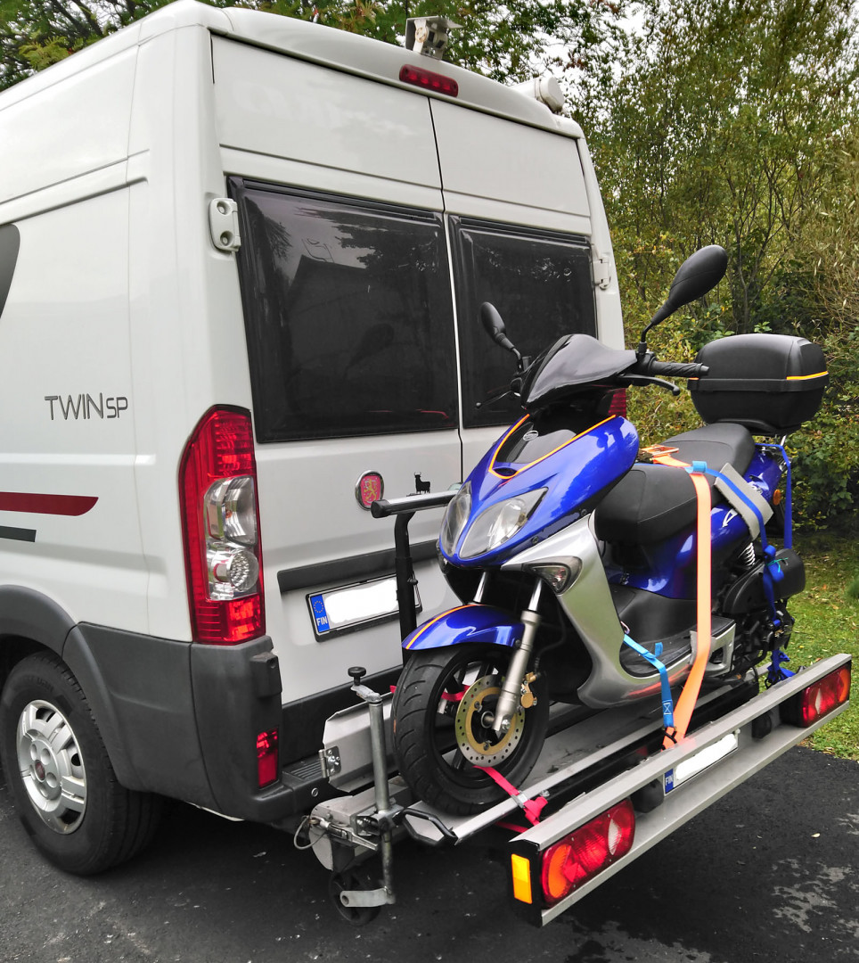

    Tällä saa ajaa 130 km/h. Sivuilta aisat kiinni auton runkopalkeissa 10mm pulteilla :o.
    Itse laite painaa 57 kg, ja kantavuutta tyyppikilven mukaan 120 kg. Kääntyy sivuunkin että pääsee takaovet aukaisemaan.
    Skoban, tai no 150 cc moottoripyörän paino 110 kg. Maxi-alustainen ei jousituksen, eikä 300 kilsan testiajon perusteella paljoa notkunut eikä keikkunut. Katsastuskonttorin lätkävaakojen mukaan vinossa olleen auton taka-akselipainot olivat 820 ja 730 kiloa. Thumb
    Pressu puuttuu kuvasta, mutta noilla varusteilla lähdössä 10 tkm reisuun.
