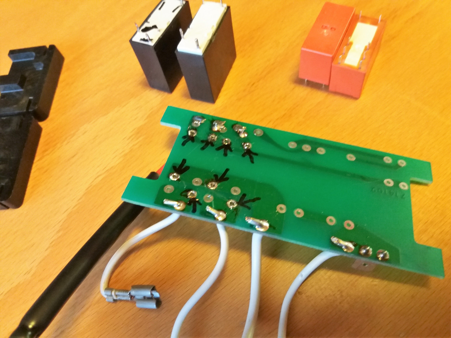

Eli mistäpä saa tilattua releet Primuksen sähköpatruunaan ja millä numeroilla niitä mahtaa löytyä?
Linkki helpottaisi kovasti :)
Vs: Releet sähköpatruunaan?
« Vastaus #1 : 20.09.2018 kello on 10:39 »
https://www.partco.fi/fi/saehkoemekaniikka/releet/piirikorttireleet/7475-rt314012.html
Jalkoja joudut katkomaan ja poraamaan yhden reijän, mutta se kannattaa kun rele on hyvä ja halpa.

Tilattu on, kunhan saapuvat niin kyselen mitkä nastat pitää katkoa ja mille uusi reikä porata :)

Senhän sinä näet itsekkin kun poistat vanhat releet.

Mikäs reikä pitäs porailla?
« Vastaus #5 : 24.09.2018 kello on 18:43 »
Oletko saanut jo releet? Et osaa siis laittaa relettä piirilevyn vanhoihin reikiin siten, että näet mitkä on ylimmääräisiä jalkoja ja mihinkä kohtaan reikä porataan?

Mulla on menossa juuri uudet releet primuksen korttiin.
Nuolet näyttää mihin jalat tulee. vanhoissa releissä neljä jalkaa juotettu
muut katkottu, tähän ei tarvitse porata reikää. Uusille releille.

Nuo paikat huomasin ja tajusin kyllä, mutta jäin ihmettelemään tuota reijän poraamista.

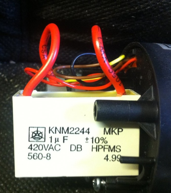

« Vastaus #11 : 24.09.2018 kello on 20:29 »
sitä en kyllä älynnyt vaihtaa :(
Minkäslainen se mahtaa olla ja mistä saa tilattua?
« Vastaus #12 : 24.09.2018 kello on 20:31 »
Sinulla sattui olemaan uudenmallinen relekortti jossa rasterit on oikein eikä porausta tarvita. Konkka kuvassa.

« Vastaus #13 : 24.09.2018 kello on 21:26 »
Toivottavasti konkka on ehjä niin ei sitä tarttis enää alkaa tilailemaan mistään.

Nyt on releet vaihdettu ja masiina testattu ämpärillisellä noin 8 asteista vettä :)
Vesi lämpesi mittarin mukaan 73 asteeseen noin 20min aikana.
Pumppu oli todella hiljainen. (jopa hiljasempi kuin omassa vaunussa)
Toivottavasti isäntä Näätämössä pärjää talven jos ei toisenkin tällä korjauksella.
Pitäisikö tuo konkka varulta jostakin etsiä vielä kuitenkin varalle?
Mistä niitä mahtaisi saada?
Helppo olisi kyllä vaihtaa kun ei tartte tinailla eikä vesiä poistella.
