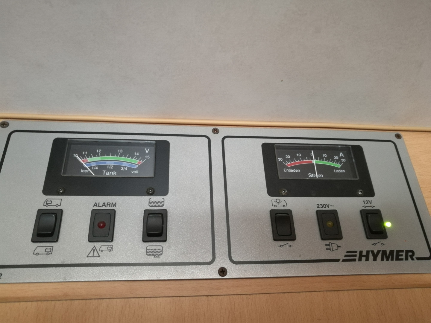

Ohjauspaneelissahan pitäisi olla kanssa valo ja kytkin 12v järjestelmälle?
