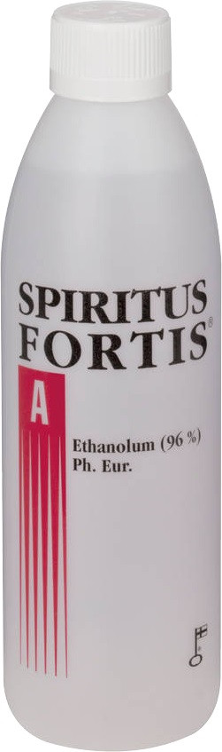

    Tämäkin on aika hyvää...
    Toimii vaikkapa puusta valuvan kovettuvan mahlan ja pihkan poistossa.

    « Vastaus #12 : 22.08.2018 kello on 06:29 »
    Tuota ainetta ei taida motonetista löytyvä... Ainakaan hyllystä. Mut toimii...

    « Vastaus #14 : 22.08.2018 kello on 14:33 »
    Tuolle on muutakin käyttöä. Samaa saa myös denaturoituna, joka toimii ihan yhtä hyvin tai huonosti.
