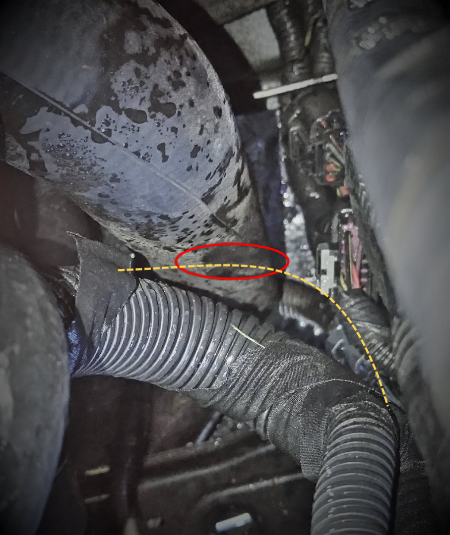

Kävimpä kattomassa paikat - karavaanarin pesuri toisessa kädessä  8)
Ainoa paikka, jossa mulla koskettaa ahtolekua aavistuksen tuo johtonippu tai sen suojakuoren alla oleva muovikaukalo. Jos öljynvaihdossa täyttöhommissa läikytellään öljyä, valuu se liika tuota muoviränniä juuri tuohon kohtaan, jossa se tapaa ahtoletkua..
Käsin kopeloituna letkussa tuntui jotain, mutta pesussa se osoittautui öljyn ja pölyn/hiekan seokseksi - läksveks. Pieni kiilloittunut kohta siitä kuitenki jäi, joka tuplakilometreillä voi olla jo vakavempi..
..pitää vähän raottaa paikkaa, jossa kontaktia ollut.
Mulla tästä tuli ennakoiva toimenpide. Taivuttelin tuon johtonyssäkän reittiä vielä lopuksi jottei kontakia olisi - reilu sentti väliä, mutta pitää laitta vielä lisänippari pitämään..

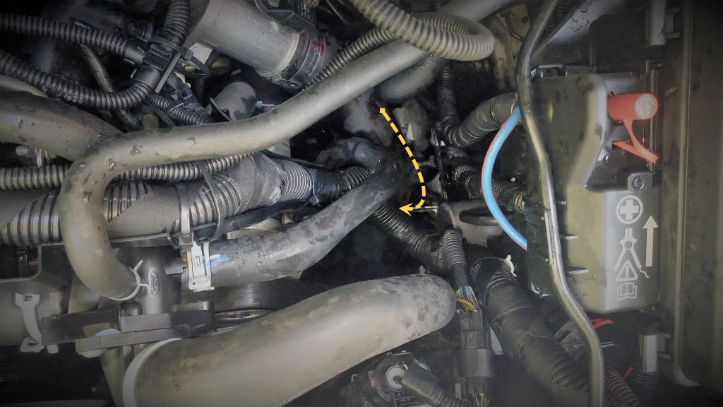

Tuossa mun alkuvuoden mallissa tuo käärmeen pesä voi olla hieman erilainen mutta ongelma kohta oli tuossa ympäröitynä...(oletuksena että tuo on imusarjaan menevän letkun ja vesiletkun risteys  ;D)
Pitää tutkailla muitakin letkuja jotka pääsee hankaamaan...diesel in tärinä kuluttaa vähitellen. Tuolla putkessa on kuitenkin painetta aikas paljon....
Alkuvaiheessa vika ilmeni kimeänä vihellyksenä, sitten siitä tuli aika likelle... (ohituksessa hupa....ja öisessä kaupungissa  8) )
https://www.youtube.com/watch?v=wMZrW0p2INY
ja lopuksi sellanen hurja kohina kun savutus alkoi repeämän suurennuttua.
Tuo ohut vesiletku joka tulee termarikotelolta, irtoaa aika helpolla tuolta alhaalta (hyvin piilossa) kiinnikkeestään toisen letkun kyljestä. Vatkaa sitten helposti tuota ahtoletkua ainakin tässä kombinaatiossa. Pari kertaa olen takaisin laittanut.. muttakun samaa materiaalia lähes ovat, pitäisi molempien kärsiä kontaktista.  :-X
