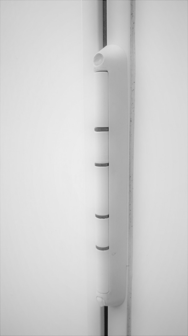

Jos kyse on Rimorin saranoista, niin parasta on vesivaseliini (merivettä kestävä). Rasvaus tähän saranatyyppiin ei oikein onnistu kuin irroittamalla ylin
 ja alin karmikappale sekä oven puolen kappaleet - onneksi helppo purkaa. Saranatapit sellaiset (kiinteä laippa/prikka keskellä), ettei alempi osa saa voitelua oikeasti.
Sitten kun alkaa sarana jarruttaa (tulee mieleen pitäisikö rasvata  :D), on jo myöhäistä. Hapettuma jo alkanut.. saranatapin ylempään päähän (muovitulpan alla) voi yrittää tipauttaa mitä ohuempia öljyjä, mutta tipan häviämättömyys "kuopasta" kertoo onnistumisesta..  :-[
Saranatapeissa on jokin oksidointi tms pinta, jonka ei kannata päästä kulumaan puhki raudalle - sitten kait alumiini osat menevät ruvelle..
Viime kesänä tuli nuo huollettua, niin tänä kesänä toimii vielä hyvin.
E: ulkoapäin ruiskimiseen alla epätoivon kuva - märännäköiseksi sen kyllä saa, mutta että sisäiset tapit tulis voideltua samalla, *no_way*. Se mikä painovoimasesti menisi sisään, se poiskin alaspäin tulisi. Kapillarisesti ei nouse useita senttejä
.. jos menee ruilu oljy sisään, ei se vettä poissa pidä - vaseliini pitää.

Joo rimorin saranoista on kyse.
Niiden purku ja rasvaus kunnon vaseliinilla on aika hankalaa kun ne kiinnistys mutteri/ruuvit on vedetty niin tiukalle ettei kestä vääntää auki se kuusiokolo ruuvi. Pitänee ihmetellä saiskos jostain uusia ja porata vanhat pois. Pari saranaa sai purettua lopuissa on aina 1 liian tiukalla oleva ruuvi.  >:D

Jos se on tuon mun aiemman viestiin lisätyn kuvan mukainen, ei siitä kaikkea tartte purkaa pois. Sen verta vain, että nostaa saranatapit pois, 2 per sarana, ja tietty toi muovihely.
Joo lähes samanlainen on... 2 ruuvia pitäs saaha auki mutta aina on toinen liian tiukalla.
