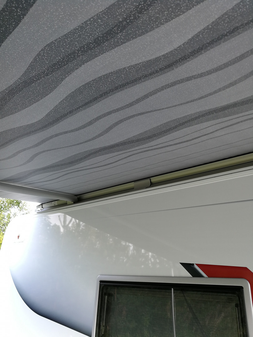

Totta kai fiksut asentaa sen katolle jotta teltta ura vapaa, niin minä ainakin päätin, mutta siitä fiksuudesta saatte sitten päätellä itse! Ja kotelo markiisi käy autoon sivulle, mutta ei vaunuun, koska se tiputtaa kulemma vaunun hintaa, ja nämä on sanoneet kolme karvan liikettä.

Tässä kuva.Teltta ura on vapaa.

^Tehtaalla asennettu sadesuoja etuteltan pystytykseen😡
Kätevää. Anteeksi pamaus kun sivusta huutelen ketjuusi mutta sen vielä kysyisin että paljonkohan painaa kotelomarkiisi kaikkineen? Ja voikohan telttauraa hyödyntää kotelomarkiisin kiinnityksessä?
