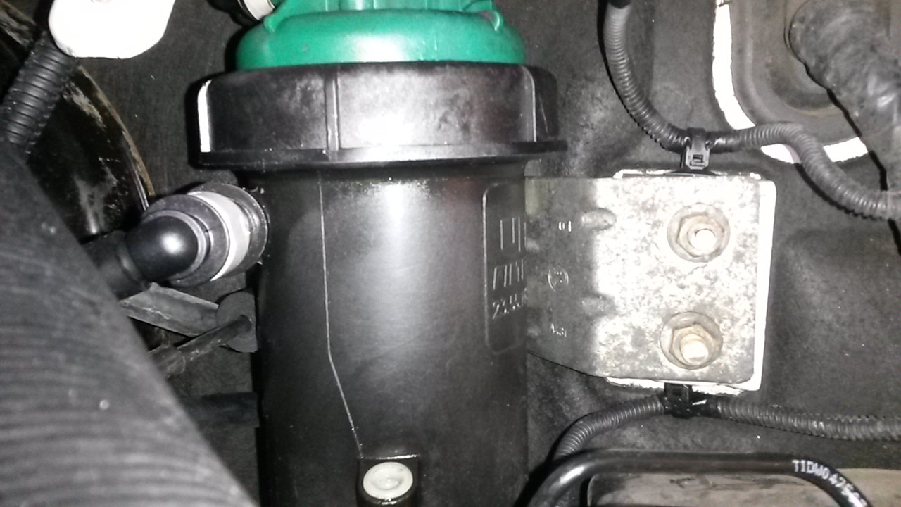

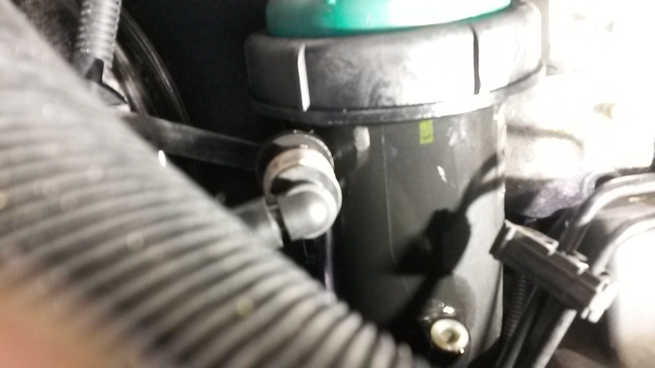

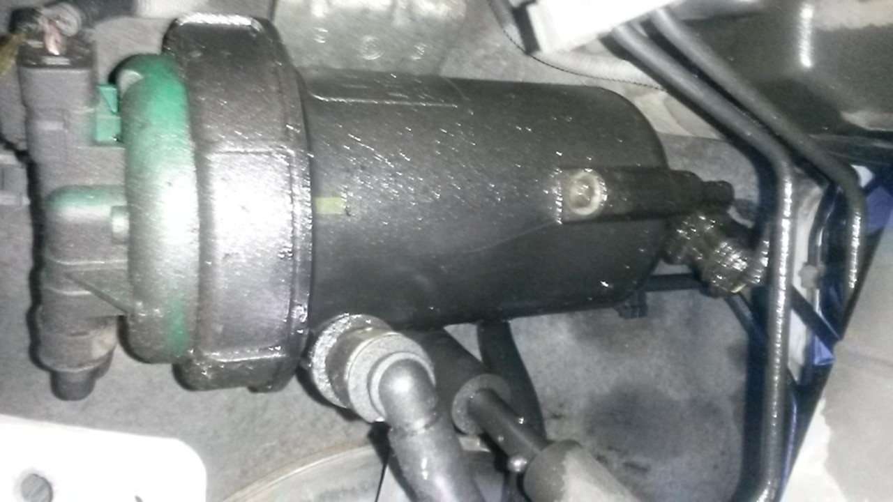

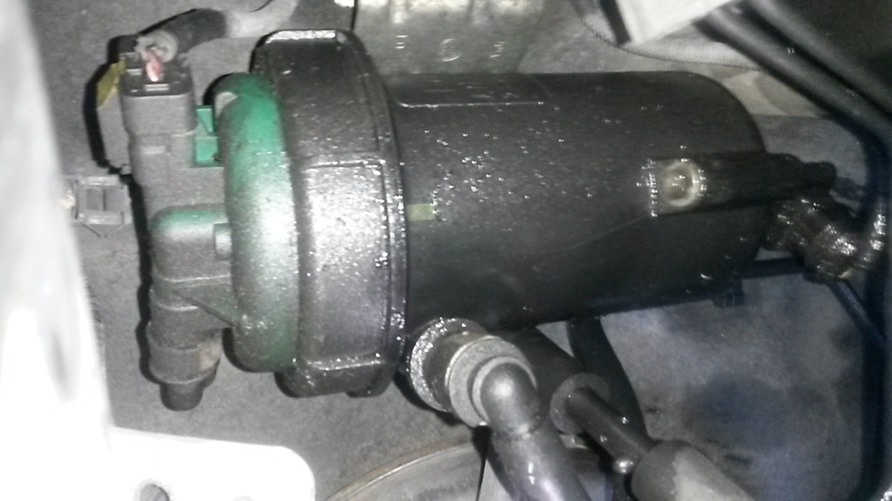

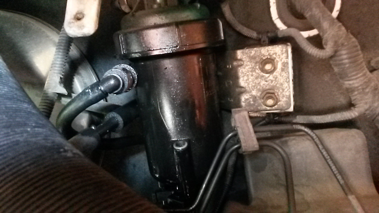

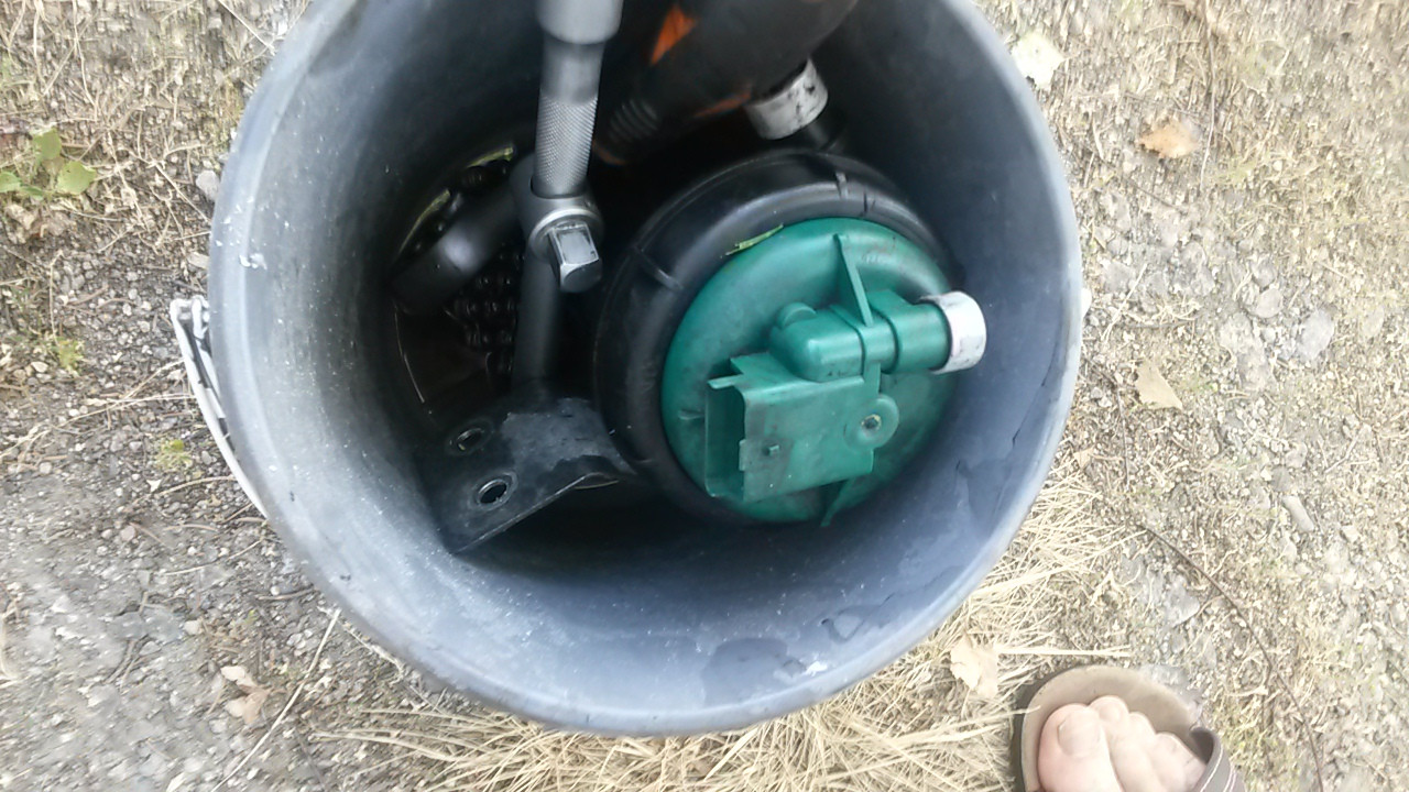

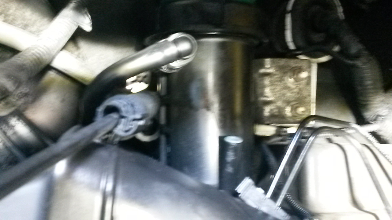

    Homma etenee. Suodatin pesty, vuotaa etupuolelta kiristyspannan ja suodattimen kotelon välistä.
    Vielä kun saisi kaapelit ja letkut irti, tahtoo vaan olla turhan lämmintä😉
    Palstaltahan löytyy juttua samanlaisesta hommassa Kotilon kirjoittamana
    pari kolmen vuoden takaa.
    Vs: Ducato tiputtaa naftaa
    « Vastaus #10 : 25.07.2018 kello on 18:26 »

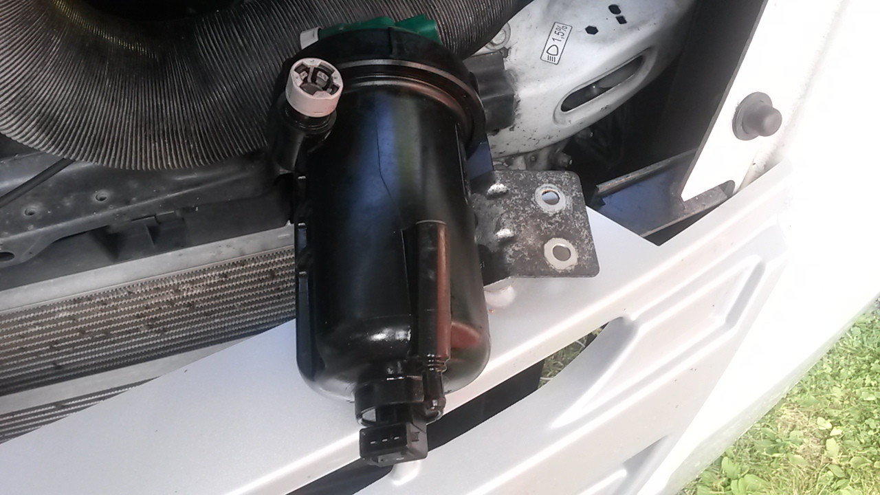

    Saatu irti, kiristyspanta oli yhdellä kädellä irti pyöriteltävä, muuten ei haivaittavia vikoja edes valolla sisältä valaistessa.

    Viisi minuuttia käynnissä.
    « Vastaus #12 : 25.07.2018 kello on 19:43 »
    Käytetty vartin verran eikä vuoda.
