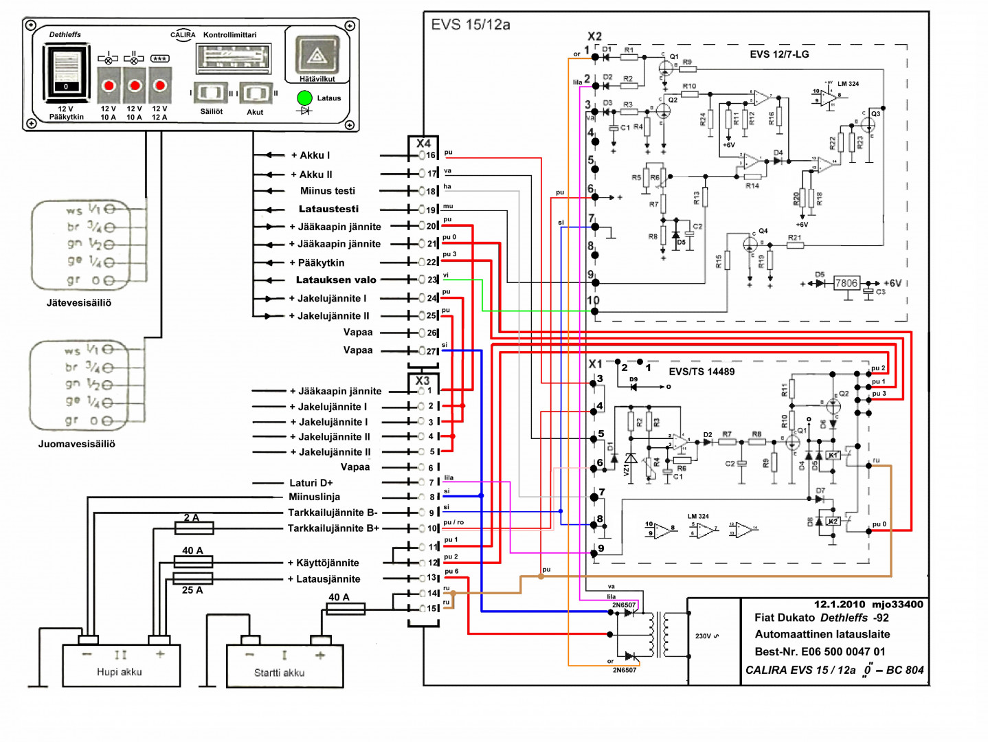

Terve! Elikkäs en löydä uppopumpulle virtoja mistään eikä sulakkeita ole löytynyt ollenkaan. Auto on fiat  deftless -90. Vessassa on käyttökytkin ja keittiössä toinen jotka lienee rinnan ja painekytkin näköjään ohitettu vaan vettä ei tule vaikka mitä tekis ja pumpulta mitattuna ei tule jännitettä. Sulakkeita ei ole löytynyt kun se etu paneeli koetaulussa missä kolme pikasulaketta ja ja akku sekä tankkien näyttö. Auton omat sulakkeet Ducatossa löysin hanskalokeron pohjalta sekä pieni rasia konehuoneessa kuskinpuolella, niissä kaikki ehjiä. Mistäs lähden vikaa paikallistamaan? johdotkin häviää edessä sekä takana lattian alle jonnekkin.

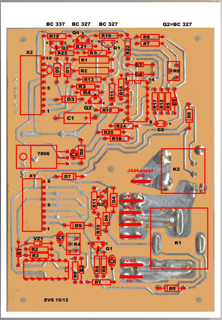

Paneeli on bord-control 803 ja laturi on calira evs 15/12
Vs: käyttövesipumpun sulake?
« Vastaus #4 : 18.07.2018 kello on 22:25 »
Jäkelujännitteen sulakkeet on jossain muualla ei laturissa.

Olen kokeillut pulttia vasten maan sekä plussan. Jakorasialla takana en löydä piuhan päätä mistään vaikka laitoin pumpun liittimestä päät yhteen ja koitin piipparilla metsästää sen sijaan löyty yksi kumikaapeli mikä menee niin sanotusti oikosiin kun laitan pumpun kytkimen päälle eli tämä tulee rasialle ja kytkimeltä tulevat irtojohdot on kiinni toisessa kumikaapelissa ja nämä kumikaapelit on yyhdistetty rinnan, oliko tarpeeksi vaikeasti selitetty  ;D. Virta lähtee siis molempiin ruskeisiin kun kytkimestä laittaa päälle ja ohjaus paneelista lähtee näköjään pikasulakkeen takaa virtaa käyttövesi ja jääkaappi sekä jokin tuntematonlaite. Samaan hengenvetoon voisin kysyä laturista kun surisee älyttömän kovaa kun on päällä, onko normaalia? ja kai siinä on ylilataus suoja? volitit 16-17.0v akuilla
