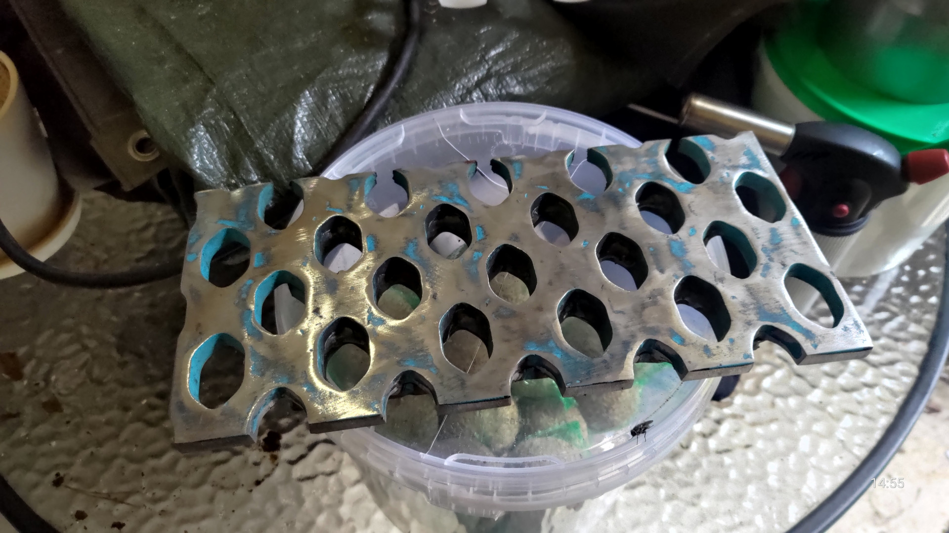

Arinan taipuminen ja palaminen ovat seurausta kun tuhkapesää ei tyhjennetä riittävän usein.  Arinan päällä hiillos ja tuhka alkaa hehkua silloin arinalle tulee kuuma ja valun halvemmat aineosat palavat pois.
Tuokaan ei ole ainoa totuus.
Mulla saunan kiukaan takalähdön jatkeena on 13m tiilipiippu. Jos talvipakkasilla laitan savupellin täysin auki (½ kiven hormi) ja paloi/korvausilma luukun täysin auki,  palaa loppuhiillos ahjona (valkoisella liekillä). Siinä menee arina aivan punaiseksi. Edellisesta kiukaasta sai kahdesti vaihtaa valurauta-arinan kun vääntyili ja katkesi pienat poikki.. Harvia 36 (36kW) oli se, ja kierot oli posket siinä. Legend'iä koitan säästellä, jarruttaa palamista ja vältellä punahehkua - aikoinaan sanottiin, että "raudan punahehku syö saunasta hapen.."
Koskaan tuhkaluukkua tyhjentämättä uutta tulta tehdä - eikä kesken saunomisen tyhjennetä  8)

Se on ihan sama millä pilaa arinansa kuumentamalla sen liian kuumaksi.
Miksi se täytyy omaehtoisesti pistää kuumaksi?  Yritätkö polttaa kaiken pois ettei tarvitsisi tuhkia tai hiiliä poistaa?
Mainitsemani esimerkki on yleisin arinan pilaamistapa.
Arinan raaka-aineet ovat usein sieltä halvimmasta päästä.  Sinne menee auton, postilaatikoiden, kalusteiden jne erilaisia peltiosia jopa helpommin sulavia metalleja sulatettavaksi.  Mitä enemmän mm. kromia ja puhtaita lämpöä kestäviä on valussa sitä parempi on kuumuudenkestävyys.

Juuri noin, 1B -arina on yleisin.  Oikea hinta laadukkaalle on noin 10 €.  Halpahallit myyvät jopa halvemmalla tuntematonta tuotemerkkiä.

Töissä kun on tuota aurauskalustoa jonkun verran niin tein viisvuotta sitten ylijääneestä verkkoterästä kaks 135x290 arinaa takkaan ja toinen on vielä käyttämätön ;) ennen piti noita halpisarinoita uusia lähes jokavuosi
Monissa asioissa on toimissa ja asioissa "lakeja " joita  ei uskomuksilla voi selittää.
Varmaankin nuo terät joista arinan teit ovat parempaa materiaalia kuin autonkuoret.
