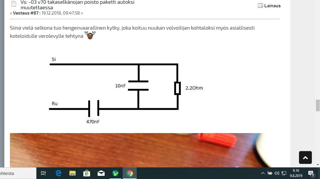

Volvovoorumilla kerrotaan että tällainen vehje pitäs rakentaa johdon päähän.
Auttakaa kun en tiedä näistä mitään että rakentuuko tuo näistä komponenteista

Tuollaiset hässäkät laitettiin johtojen tilalle, mutta ei toiminut ainakaan minulla, 2,2 ohmin vastukset alkuperäisten johtojen päissä toimi.

Ei minulle kukaan puhunut mitään tasaisesta lattiasta, eikä luultavasti löydy tuolle mitään perustettakaan mistään, koska saahan pakettiauton lattiassa olla korokkeita ja lokeroita. Näyttää olevan aika isoja vaihteluita määräysten tulkinnassa eri katsastuspisteiden välillä. Ne huijauslaitteet laitetaan turvavoiden esikiristimille meneviin johtoihin, koska ainakaan tuossa minun autossa ei ole takana istuintunnistimia, mutta turvavyön poistaminen laukaisee turvatyynyn vikavalon.

Keväällä muutin oman työmatkakulkineeni v70 d5 - 03 pakettiautoksi. Takapenkit, Selkänojat pois kokonaan ja pyöritin pultit reikiin takaisin ja hitsitäpillä kiinni. Turvavyön kiristimen johtoihin jokaisiin oma vastuspaketit. Juuri tuolla ylemmässä viestissä olevalla kytkennällä. Hyvin kelpasi konttorille.
