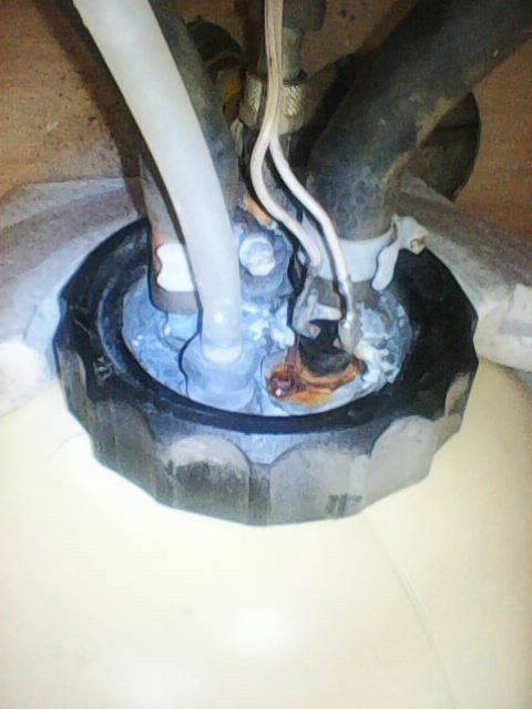

miten tuon pitää toimia, mistä sinne vesi menee kun ei oo vaunussa kun yx säiliö, ei oo missään vaunussa ollu joten en tiiä siitä mitään, kai se toimii kun lämpiää sähköllä ja kaasulla ja mikä tuo anturi on  hmm...solifer 540 vm 87

« Vastaus #1 : 24.05.2018 kello on 08:19 »
Anturi on vesitermostaatti. Kun kesällä ei tarvitse lämmitystä, mutta haluaa lämmintä vettä niin ohjauspaneelista lämmitys ja hana-nappi alas. Kun vesi on saavuttanut 70 asteen lämpötilan niin termostaatti katkaisee lämmittimen.

« Vastaus #2 : 24.05.2018 kello on 12:29 »
Niin, toimiihan se, mutta omalla ideologiallaan - näissä kotimaisissa -80 luvun vaunuissa, joita mulla on ollut, pitää patteriveden kiertää pattereissa, jotta linjassa oleva boilerikin lämpiäisi. Yleensä näissä talvi vaunuissa on ns. lyhyt/kesäkierto vedenlämmitystä ajatellen, jottei koko tupa kuumu. Yleensä sen hana on ollut, vaate/kuivauskaapissa tai vessassa. Kannattaa käyttää. Muutenki noissa tuli kesälämpöisillä lämmitettyä vettä vain hetken, mutta eihän sitä kovin monta litraa edes tule kertalämmityksellä. Tuo sammutushetken jälkeenhän boileriin virtaa/sekoittuu kylmää vettä heti hananavauksella, että aika nopeasti lämpö romahtaa ilman Primuksen päällä oloa - vaikka tiskatessa, vaan toisaalta tuppaa sitten tulla lämmin tiskaajalle  ;D
Nykysysteemeissä voi pitää vettä vaikka 70C asteisena ilman tupalämpöä vaikka aamusta iltaan..
