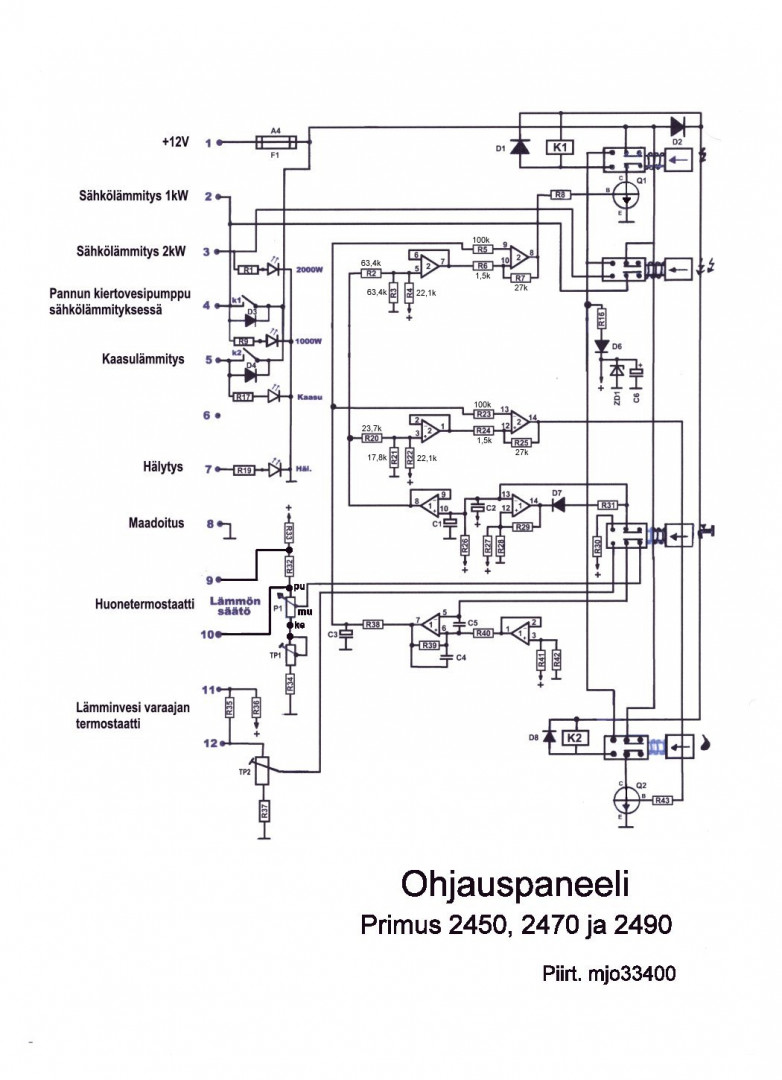

« Vastaus #9 : 20.05.2018 kello on 15:00 »
Laitetaan tähän vielä ohjauspaneelin kytkentäkuva.
  • Viimeksi paikalla:25.11.2019 kello on 21:37
Vs: primus 2470, onko johdot oikein
« Vastaus #10 : 23.05.2018 kello on 00:20 »
kiitos
