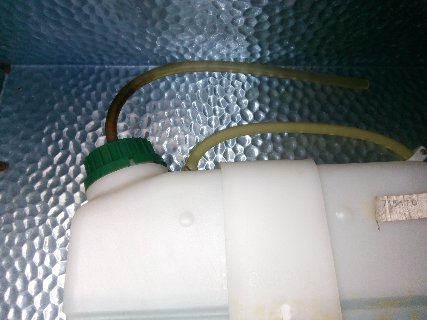

Moro millainen on oikea aito ja alkuperäinen primuksen paisuntasäiliön korkki ?
Itselläni on vihreän värinen korkki jossa on nippa josta lähtee letku ylöspäin ilmeisesti paineen purkua varten miten muilla ?

Se letku on automaatti-ilmausta varten, letku menee primuksen ylävesiletkun nippaan.
letku kannattaa työntää läpi korkista nestepinnan alle niin ei pidä ääntä.

Tämä ei minun tapauksessa pidä paikkaansa, sillä pannun ylävesiletkusta (metalliputki) lähtee T haara ja siihen menee jo valmiiksi toinen putki paisuntasäilön alaosasta. Paisuntasäiliön pohjasta lähtee sitten huomattavasti paksumpi letku joka yhdistyy vesi linjaan myöskin. Korkista lähtevä putki siis on kiinnitettynä kaasupullokotelon kattoon eikä yhdisty mihinkään vaan "roikkuu" vapaassa tilassa.
Eli paisarissa on siis kolme letkua yksi noin 20mm letku ja kaksi noin 6mm letkua, joista toinen korkissa.

Miepä laitan kuvan tulemaan, jahka taas vaunulle meen. On meinaan hieman matkaa tällä hetkellä vaunulle. Mutta pointtini oli siis se että onko jollakin laittaa kuvaa paisarin korkista, joka on varmasti alkuperäinen. Minun ei todennäköisesti tätä ole, kun en ole ikinä missään primuksessa tällaista nähnyt. Jossakin uudemmassa vaunussa, joka on ollut aldella varustettuna hieman tämän tyyppisiä ratkaisuja olen nähnyt, että putki on ollut seinään kiinnitettynä vapaassa tilassa.
Ainoa ero tuohon Mjon kuvaan on se, että paisuntasäiliön yläpinnassa on korkin vieressä "nippa" johon tuo ilmausletku menee. Tämän lisäksi korkista siis lähtee samanlainen ohut n.6mm halkaisijaltaan oleva letku kotelon kattoon vapaaseen tilaan.
Laitan viikon sisään kuvaa tulemaan tästä virityksestä. ;)

Pitäisköhän korkin letkun mennä "ilmaruuville" ja korkin vieressä olevasta nipasta ylivuotoputki.Itsel läni kun on paisuntasäiliö sisätilassa niin siitä on ylivuotoputki lattian läpi mutta korkissa ei ole mitään letkua.

Ei kannata laittaa letkua paisuntasäiliön nippaan kun lorisee koko ajan. Korkin läpi letku ja nestepinnan alapuolelle. Paisuntasäiliön kierreosassa on leikkaus josta ilma pääsee pois. Korkiksi käyn esin nesteen öljypurkin (1L ) korkki tai leidi sei tuulilasin pesunestepurkin korkki ( 1L ).

Tällainen paisarin korkki on miula.

Toi korkki on ihan hyvä. Thumb
