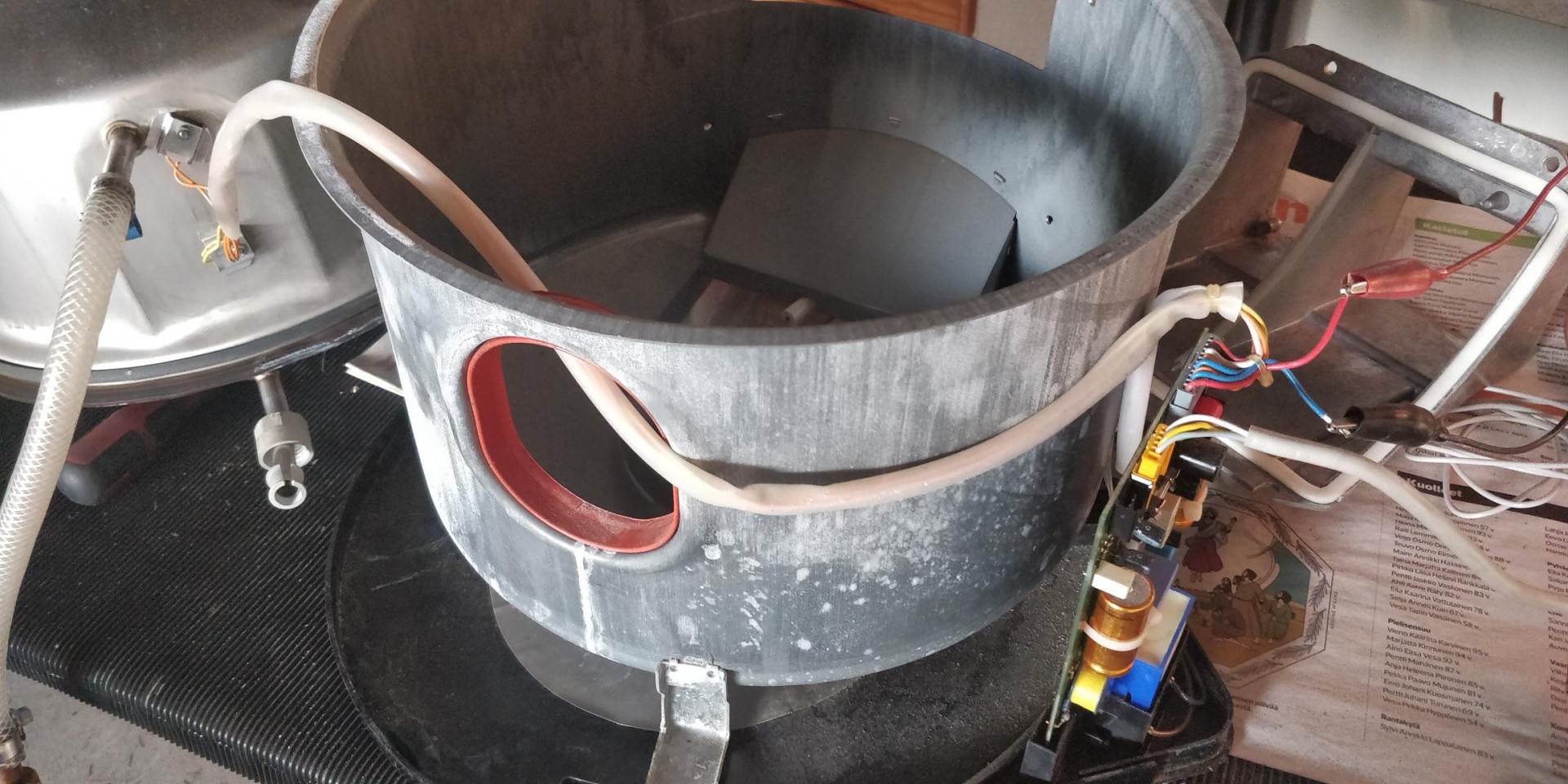

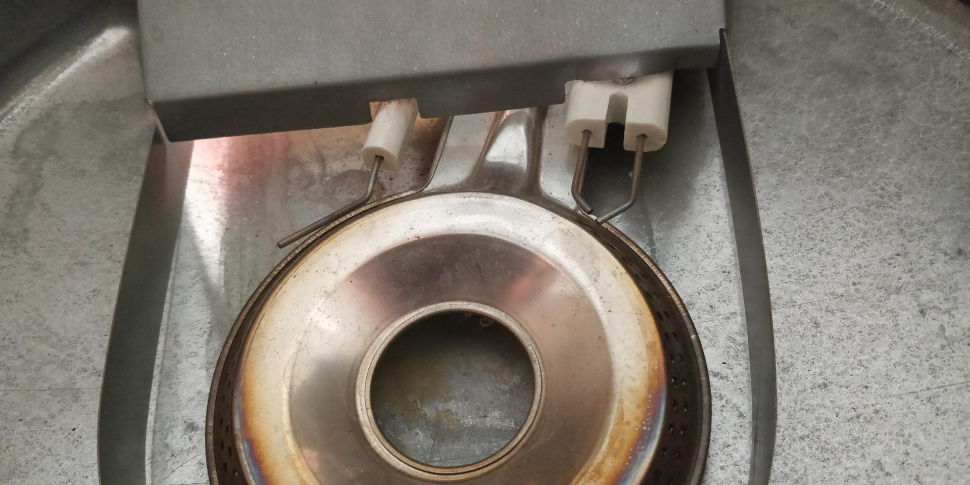

    « Vastaus #10 : 23.05.2018 kello on 20:51 »
    Tuli tänään purettua tuo värkki. Mitään näkyvää vikaa ei löytynyt, liekkivahti tosiaan vähän vinossa. Kipinän antaa hyvin. Täytyy huomenna ettiä adapteri, että saa pullosta kaasua annettua niin näkee, syttyykö liekki.
    Ihmettelen, että koko boilerissa ei ole minkään valtakunnan eristeitä ympärillä.. vai onko joku napannut ne parempaan talteen.. vain se ohut musta suojakartonki siinä ympärillä..
    Pari kuvaa

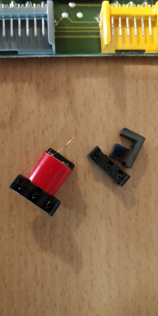

    « Vastaus #11 : 24.05.2018 kello on 17:20 »
    Näyttäisi, että piirilevyltä on yksi kela rikki. Ferriittisydän on halki ja puolet hävinnyt jonnekin. Sattuisiko kellään olemaan vaikka rikkinäistä truman piirikorttia mistä tuon kelan saisi?
    Liekki siis sittyy hyvin mut sammuu hetikohta. Tuo kela on liekkivahdin piirissä, joten vika lienee siinä.

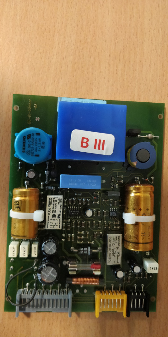

    « Vastaus #13 : 24.05.2018 kello on 19:04 »
    Tässä kuva piirilevystä (josta kela irrotettuna) sekä kelasta, tai mitä siitä on jäljellä.
    Vs: Truma bs10 ei syty
    « Vastaus #14 : 24.05.2018 kello on 19:52 »
    Noita keloja ei ole irrallaan saatavina. Taisit itse sen lopullisesti rikkoa kun menit juottamaan sen irti huonoilla vehkeillä. Ferriitti olisi löytynyt, mutta tohon ei apua ole. Vialliset kortit korjataan joten ei ole helppo löytää, mutta kysy vaunuhuoltoliikkeis tä. Kelan arvot on 12 ohmia ja 120 ohmia.
