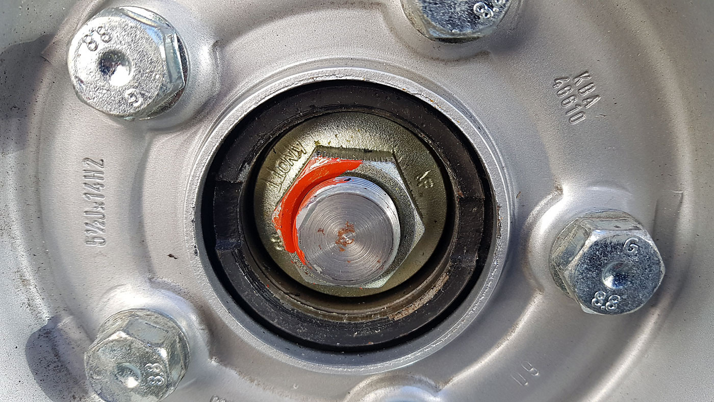

Tässähän olikin tämmönen laipallinen mutteri.
Eli lienee sittenkin se compact mutteri, joka on uusittava.

Vastaanpa itselleni  :D, eli joo, kertakäyttömutiaine n se on. Kiristysmomentti 280-310 nm
Uusittava joka kerta. Ei kannata huvikseen ihan muuten vaan availla, yksi akselisessa laippamutterien avaus maksaa n. 14 e.

Voihan olla näinkin. Ebayssa näitä mutiaisia myydään nimellä "one shot nut", eli kertakäyttömutteri.
Kovasti uhoavat, että ei saa käyttää kuin kerran:
"HUOMIO! COMPACT-KIRISTYSMUTTERI ON AINA UUSITTAVA RUMMUN AVAUKSEN YHTEYDESSÄ! Mutterissa on lukkokiristyselemen tti, joka aktivoituu kiristettäessä, ominaisuus katoaa avaamisen yhteydessä. Käytettyä mutteria ei saa käyttää uudelleen."
En kyllä tiedä mikä tuo lukkokiristyselemen tti on, liekö uutena mutteri hiukan soikea jotta tärinästä ei aukeaisi.

Arvaan että laipassa on pienet "hampaat" jotka kiristäessä menee myötäkarvaan ja näin estävät löystymisen. Avatessa sitten silittyvät siten ettei enää lukitse.
Mene ja tiedä...
