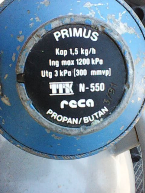

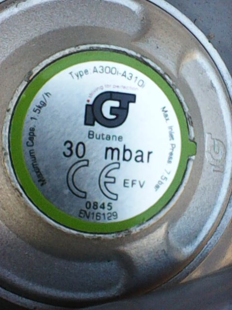

    « Vastaus #12 : 1.05.2018 kello on 21:28 »
    tällasii paineensäätimiä, molempia kokeilin, onko kumpikaan oikee, liesi starttas, jääkaapista en vielä tiedä, mutta eri säädin on lämmittimelle ja jääkaapille ja liedelle, kiertovesipumppu toimi sähköllä oikein hyvin
    Vs: primus 2470 polttaa sulaketta
    « Vastaus #13 : 1.05.2018 kello on 21:41 »
    Hetkinen, tarkoitatko, että vaunussasi 3 erillistä paineensäädintä ?
    Mistä vaunusta on kysymys ?
    Yksi paineensäädin riittää, jääkaapille, lämmittimelle ja liedelle, ja niille on erilliset sulkuventtiilit.
    Suosittelen äärimmäistä varovaisuutta, jos et tiedä, mitä teet. Älä tee. Vie vaunusi viralliselle kaasuhuoltajalle.
    « Vastaus #14 : 1.05.2018 kello on 21:49 »
    Niin kylläkin vaatii kaksi paineensäädintä, Primukselle oma 500mbar ja sisälaitteille 30mbar. Ja tosiaankin vie asian osaavalle huoltajalle kun on täysin hakusessa kaikki perusasiatkin.
