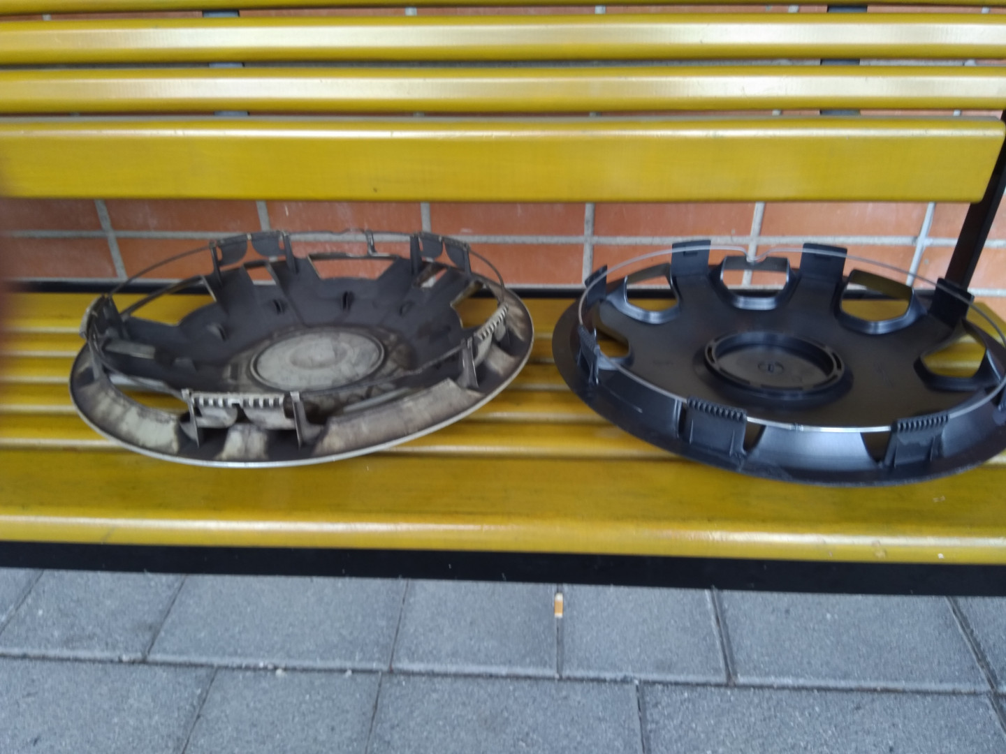

Tässä vielä kuva molemmista kapseleista kuvattuna niin, että venttiiliaukko on kamerasta poispäin. Tasapainotuspaino on venttiiliä vastapäätä. Kuvasta näkee ainakin sen, että siinä kohdassa kapselit ovat erilaisia. Vasemmalla on Fiatin kapseli, jossa kiinnityslevyke näkyy vaaleana sahalaitaisena. Oikealla on uusi tarvikekapseli, jossa kiinnikemuovit ovat mustia ja kapeampia. Venttiiliä vastapäätä eli lähinnä kameraa Fiatin kapselissa on kiinnityslevyke, toisessa ei ole.

Aloita kiinnittäminen niin, että jousirengas menee painon yli, sitten muut kiinnityslevyt paikoilleen ja kiinni. Yllättävän hankalia noi voi olla

Ei tuo paino kyllä tule reunan yli mihin tuo kapselin kiinnitys menee. Eli ei voi siinä kyllä olla ongelma...

Kyllä tuo edellä viimeksi esittämäni teoria osoittautui oikeaksi. Paino on juuri siinä kohdassa, missä Fiat-kapselin vaalean muovikiinnikkeen pitäisi osua vanteeseen. Pois heittämässäni Fiat-kapselissa se kiinnike oli ilmeisesti rengasliikkeessä leikattu toisesta reunastaan irti, jolloin se taipui pois painon tieltä.  Kuten kuva osoittaa, Motonetista ostamassani tarvikekapselissa paino jää kiinnikkeiden väliselle alueelle, missä se ei osu mihinkään. Kävin eilen Motonetissa pyytämässä, että he laittavat sen heiltä ostamani kapselin paikalleen. Ei siinä tarvittu muuta kuin nuoren miehen voimaa, jota minulla ei ole. Se meni ongelmitta painamalla paikalleen.
Kiitän tästä keskustelusta! Ongelma on ratkaistu. Vielä saa toki kommentoida, jos joku haluaa vielä jotakin sanoa.
